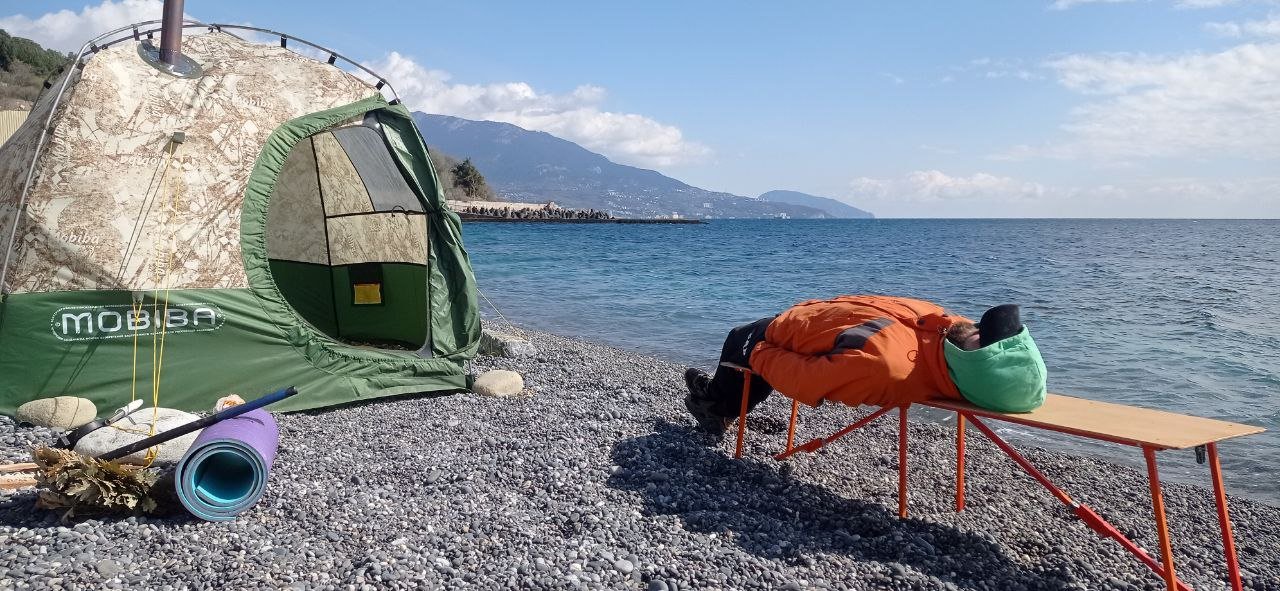

Антон, поделитесь, пожалуйста, своим опытом как усилить жарильные свойства Жиги-2 в ветренную погоду? )) А то на днях банились на море и был несильный ветерок, но стабильный. Но тяги не было. Березовые брикеты прилично полыхали, но как только ПП выходил на режим буквально через 10 секунд уходил в спячку - будто кто-то перекрывал кислород. Ну в общем тяги было недостаточно.
Удлинить дымоход? Вставить колосник? Или как еще можно разогнать тягу?

Это фото я бы назвал "Когда пляж только твой".
Сообщения: 2562
Благодарил (а): 6964 раза
Поблагодарили: 4854 раза
Jurtla
А ветер дул с моря? По картинке не очень понятно.
Может получиться ситуация, когда окно притока воздуха в "тени" палатки. И тяга поменьше.
Удлинять дымоход однозначно, брикеты колоть мельче, не давать застаиваться углям. По колоснику не скажу, в Жиге он мне не зашел (не понял я его). Проверить крышку бака и заливную горловину на утечки пара. Застелить пол и второй слой хорошо конечно, но резкий прирост габарита, уже далеко не "баня в рюкзаке" получается.
Очень интересное замечание с окном притока воздуха! Ветер был западный - дул в дверь, а приточка как раз в тени с северной стороны. Может быть действительно сквозящие мимо потоки ветра не позволяли в полной мере засосать достаточно кислорода, а может это бред я пишу) Но именно режима турбонаддува не хватало)) Брикеты хорошо полыхали и ПП выходил на режим, однако совсем ненадолго. Температура внутри была достаточная, чтобы вызвать желание остыть в море. Но вот не хватало финального аккорда - так чтобы кожа немножко затрещала от пара.
А два дополнительных сегмента дымохода я приготовил, но забыл захватить с собой :(
Тёплые полы, дополнительный тент, высокий полок, печь размером с грузовик - это всё хорошо, я знаю, без иронии :) Но проблема была не в том)
Спасибо большое за советы! :good: :heart:

Jurtla
Юрий,вот вам для тюнинга. Труба канализационная,обрезок.
Решётка из магазина,на колосник,подставка под горячее,у меня круглая была,год интенсивного пользования выдерживает
закрывать плотно любые отверстия куда может задувать ветер и выдувать оттуда нагретый печью воздух. В нашем случае это юбка на полу и дверь. В ветренную погоду достаточно миллиметров щели - чтобы испортить атмосферу. По фотке видно что галька - поэтому просто этой галькой присыпаем максимально юбку палатки. и работаем с клапаном двери.
Микро лайфхак - отверстие приточной вентиляции можно прикрывать на половину. Я эксперементировал с этим - это точно работает. Воздуха и кислорода для горения печи закрытой на половину приточки точно хватит. А вот ветра попадать будет явно меньше. По возможности палатку сориентировать таким образом чтобы отверстие приточки оказалось с подветренной стороны.
А для тяги жиги2 - доп сегмент дымохода L500 он называется по моему. И колосник.
Колосник если очень нужно - у меня есть. Могу презентовать.
Себе для жиги2 закажу такой же как и для жиги3 что делал недавно.
Еще обязательно прижимать крышку бака на жиге потому что когда вода кипит часть пара уходит не в пароперегреватель а мимо.
собственно такие лайфхаки.
P/s теплый пол и ИЗН дадут дополнительные баллы того что нам надо. но лично в моем ТОПе они не в тройке призеров.
