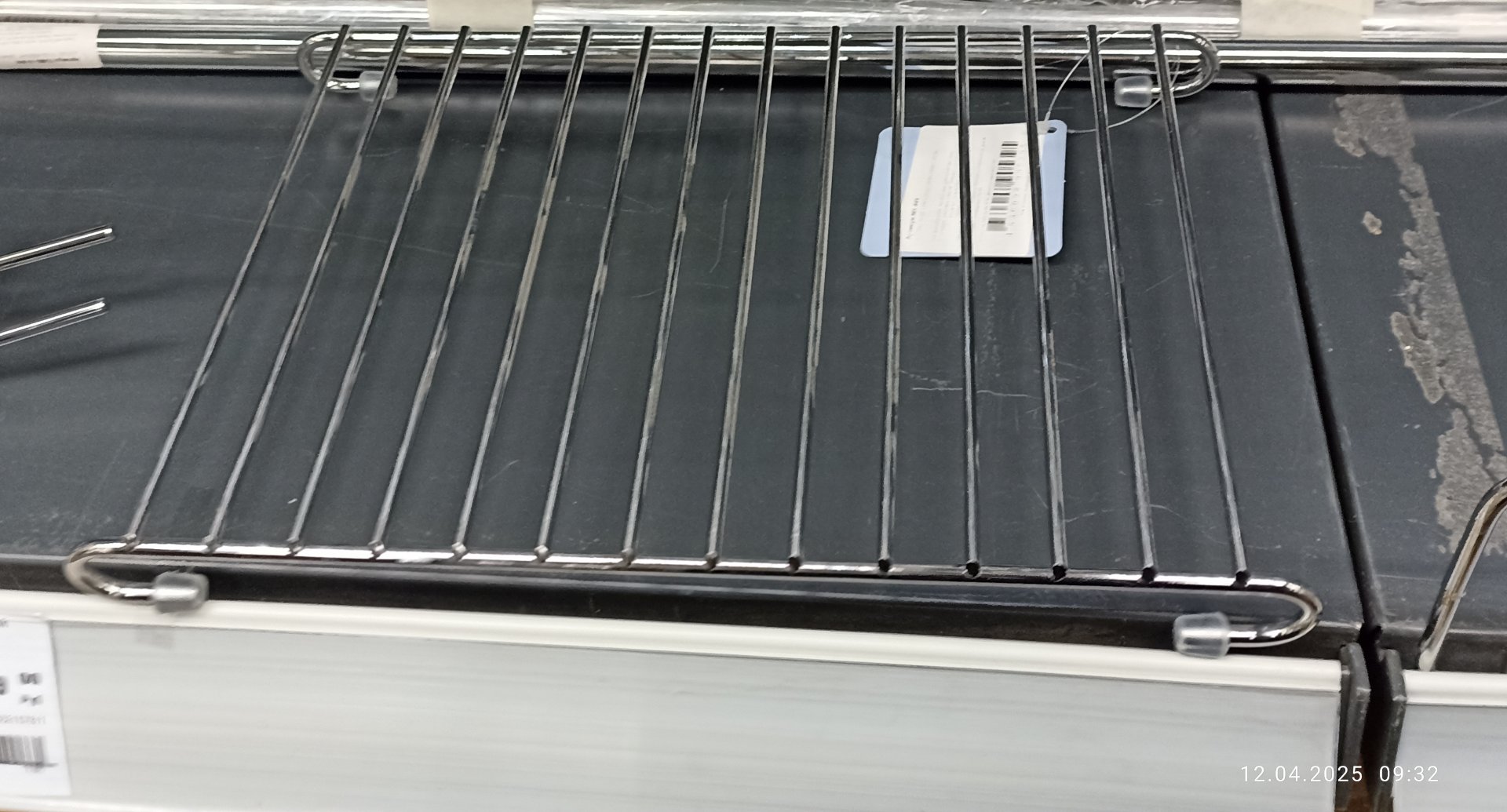

Юрий,вот вам для тюнинга. Труба канализационная,обрезок.
Решётка из магазина,на колосник,подставка под горячее,у меня круглая была,год интенсивного пользования выдерживает
