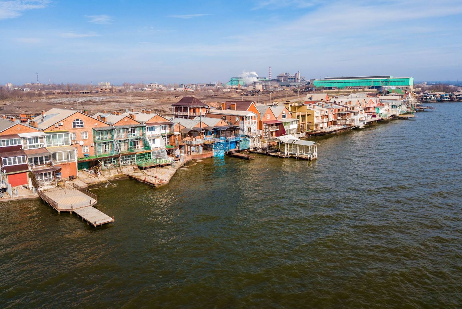

Здравствуйте товарищи! Итак, недавно я стал счастливым обладателем паробомбы 100 и мб-15, первый запуск запланирован на 18 число сего месяца, возможно удастся попарится уже на этих выходных. Появилось несколько вопросов, в процессе ознакомления с форумом большинство отпало, но некоторые остались. Предварительно расскажу и покажу и похвастаюсь :-D где буду чаще всего ставить баню.
В наличии, в 15 минутах езды по городу, имеется 2х этажная ДАЧА со всеми условиями на берегу моря, по документам лодочный гараж, на которой не надо косить траву и вообще заниматься другими делами кроме отдыха) разве что по приезду обмести многочисленных пауков и иногда, в зависимости от ветра, зеленых комаров.
Так выглядит береговая линия, моей дачи не видно, она чуть дальше. Двух и трехэтажные домики стоят вплотную и если палатку с печкой ставить на площадке над морем (естественно с этой площадки в море есть лестница) то не будет ли эффект оврага и плохая тяга? где-то на форуме кто-то писал о такой проблеме. И часто видел сообщения об использовании дополнительных сегментов дымохода- в наличии имеется 3 метровых сегмента 120 диаметром из нержавейки, возможно при их использовании с помощью переходника получится поднять верх дымохода над крышей дачи. Какие могут возникнуть проблемы? Будет ли лучше тяга? Можно ли использовать больший диаметр трубы? (просто уже есть в наличии) Или лучше приобрести трубы 100 диаметра? 45градусные колена использовать не планирую, дымоход по горизонтали будет метрах в 3х от здания, ветер чаще всего дует с берега, то есть из-за здания в море, реже с моря, но и так бывает.
Температура воды летом в Таганрогском заливе достигает 30 градусов, купальный сезон идет с конца мая до начала сентября, с помощью мобильной бани купальный сезон расширяется до круглогодичного :-D :good:

По поводу увеличения длины дымохода мысль здравая, то что будет переход с 100 на 120 тоже ничего страшного, будет работать в качестве искрогасителя, но лучше все де одним диаметром наращивать.
Ключевой вопрос: на сколько и зачем?
Увеличение высоты дымохода=увеличение вертикальной нагрузки на печь, увеличение ветровой нагрузки, если ставить больше чем 8 сегментов, то уже желательны растяжки для дымохода. Пашковы в Крыму ставили 12 сегментов на КЦ-2, чтобы задрать над крышей, но там совсем рядом с домом.
Тут сложно сказать, проверять нужно, как будет тянуть. Штатный дымоход Зверобомбы на высоте 320 см, высота 3 этажа метров 10. В любом случае, мобильный дымоход на такую высоту не задрать.
Для БОЛЕЕ комфортной эксплуатации пара дополнительных сегментов желательны к любой из печей, именно на случай ветроямы или пониженного давления. Хотя, на уровне моря, откуда пониженное давление? :D
Тем более, когда за бортом практически круглогодично плюсовая температура, да с Паробомбой-100... есть подозрения, что большую часть времени придется париться снаружи МБ-15 :-D

Maffi красиво у вас! С дымоходом придумывать ничего ненужно. В штатном варианте будет отличная тяга. Купаться теперь будете чаще))) и весь год. Желательно использовать топливные брикеты, чтоб избежать чёрного дыма который может мешать другим дачникам. Или просто звать соседей к себе в баню, им понравится.

Не переживайте по поводу тяги,печь идеальна в этом отношении, конечно можно поставить сегмент-другой , но тут скорее для того что бы искры не долетали до палатки.

Batman писал(а): 09 апр 2025, 03:31 Увеличение высоты дымохода=увеличение вертикальной нагрузки на печь, увеличение ветровой нагрузки, если ставить больше чем 8 сегментов, то уже желательны растяжки для дымохода. Пашковы в Крыму ставили] 12 сегментов на КЦ-2, чтобы задрать над крышей, но там совсем рядом с домом.
Дымоход я смогу притянуть к перилам 2го этажа, на словах сложно объяснить и показать ситуацию, будем пробовать. Результаты проб потом продемонстрирую :yes:

Дымоход надо будет теплоизолировать от перил. Даже, если они стальные (чтобы не переохладить дымоход).
