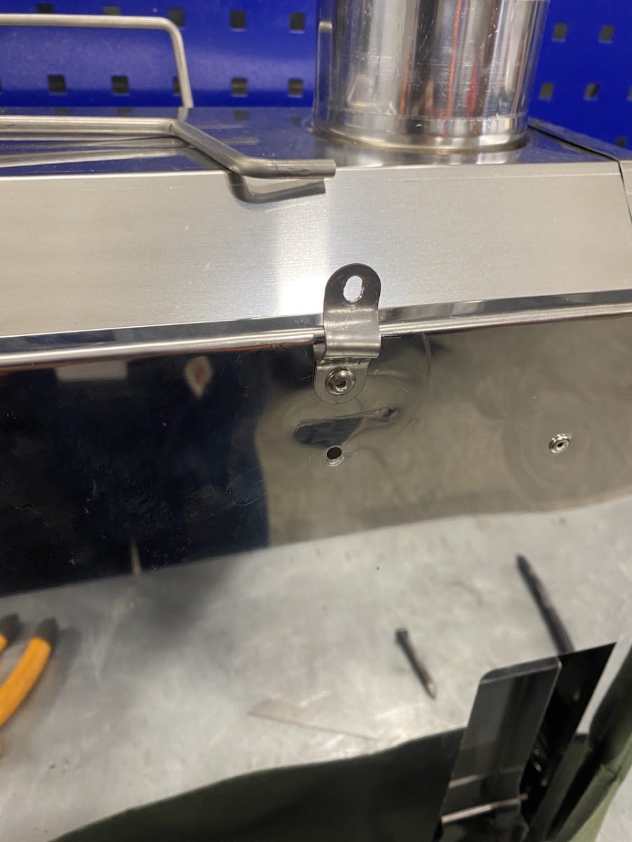

Шалаев Михаил писал(а): 06 мар 2025, 10:12
Медиана-8,вроде не большая,а расположение ручек,неудобное для переноски.
Да, ручки у восьмой Медианы действительно коротковаты.
Возможно, задумывалось, что печь горячую с камнями два человека будут выносить, но одному человеку одной рукой обхватить обе ручки проблематично.
Решил «покопаться в гараже».
Старые заклепки стачиваем,
на верхнем ребре экрана отверстие на 4мм,
заклепки нержа 4х8,
осталось дождаться с озона пруток 6х1000 и изготовить ручки по месту, чтобы они при сведении соприкасались.
Корзины под камни нет примЕрять, но думаю, мешать петли не должны, или подточить ее.
Ну и заодно ручку на дверку сделал.
Нашел кусок текстолита, нарезал резьбу Мх5 да обточил на шуруповерте наждачкой, теперь без рукавички можно «оперировать».

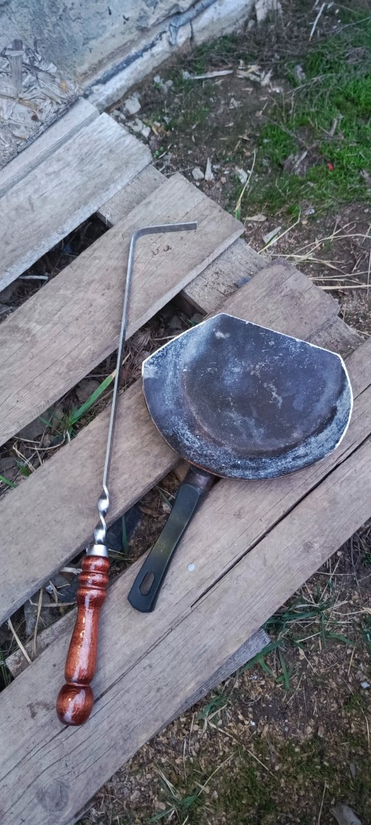

Жена выкинула сковородку.
До мусорки не донес, получил совок для уборки золы в печи и заодно в бане подмести пойдёт.
Кочерга из набора шампуров прижилась к печке. Удобно выгребать золу.
