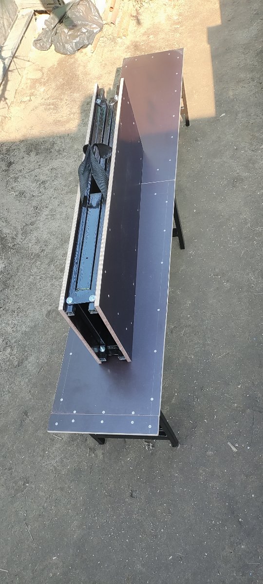

Joze писал(а): 28 окт 2024, 12:20 Я как то брал у товарища его самодельные полки, здоровенные тяжеленые....
в общем не зашло, и попалась мне скамейка вот такая, покупал в 22 году за 2000 р новую, на сегодня стоит 3600 новая, можно поискать и б/у
компактная легкая, и даже можно аккуратно прилечь, в МБ-10 встает идеально от стенки до стенки, иногда под ножки, что то подкладываю, из подручных средств, если позволяет обстановка, что бы было повыше.
размеры Длина - 1810мм; Ширина - 305мм; Высота - 435мм. Размеры (в закрытом состоянии): Длина - 905мм; Ширина - 305мм; Толщина - 100мм. вес 8,4 кг спокойно сидят три сидака 85+ кг
Легкая , не дорогая ,но скользкая и на ножках шаткая. Надо аккуратнее с ней . Вот думаю для зимы пойдёт что-бы ставить ноги ,а сидеть на большом полке.

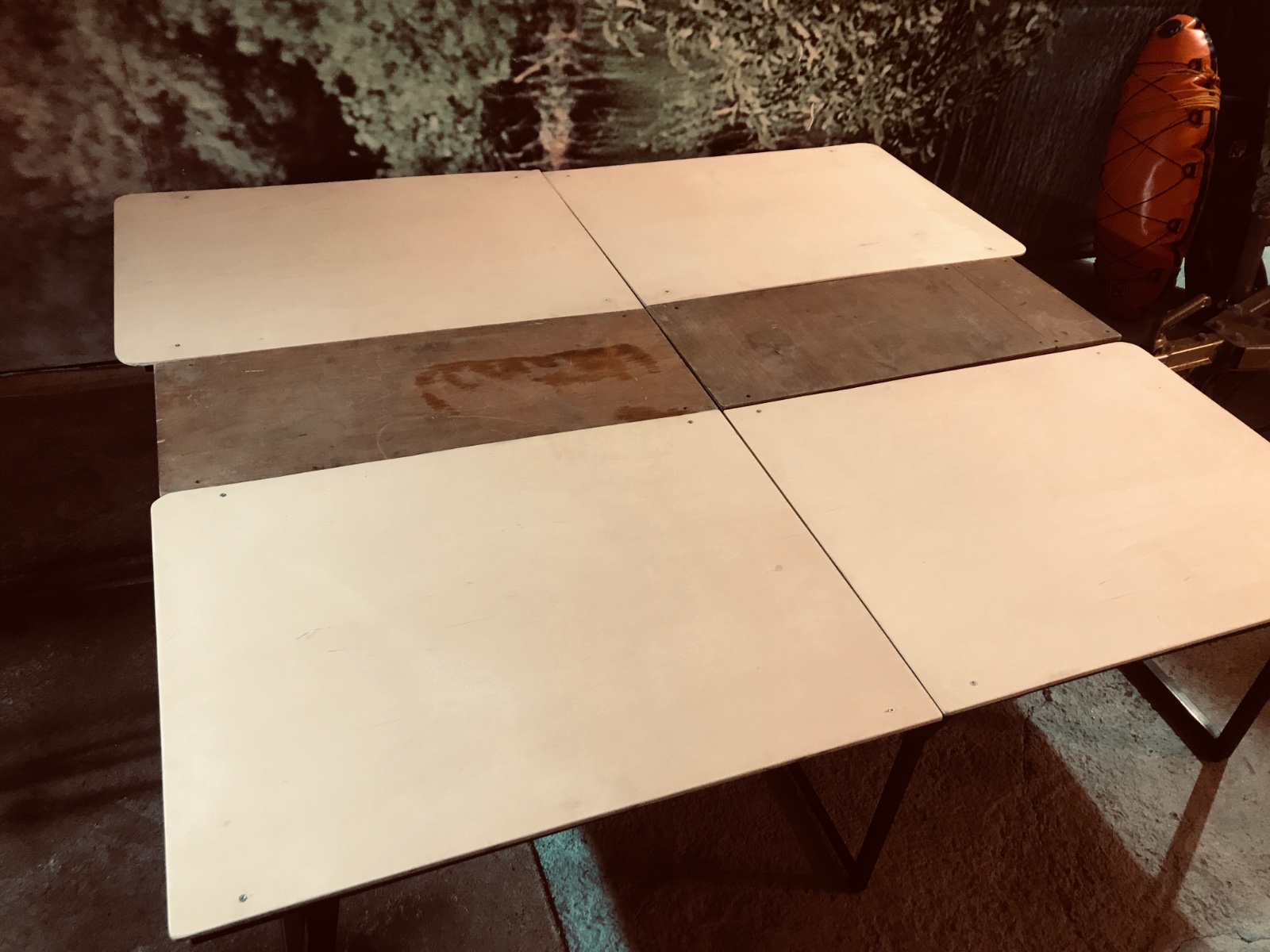

^Илья^ писал(а): 25 мар 2024, 11:08 В общем проблема у меня была с моими старыми самодельными полоками, что их проблематично поставить на тёплый пол, вот решил сделать новые полоки в количестве 4шт, псн-750-2шт.всн-400-2шт. Купил профильную трубу 15х15, метизы фанеру. И сварил конструкцию на 4 полока, покрасил грунтом, затем краской, сверху приклепал фанеру, затем сшил на это все чехлы, в них можно вкладывать пеноизол для мягкости. В общем от полоков в восторге, чехлы(матрасы) очень сильно порадовали, после них фанера сухая. Очень удобно после бани ополоснулся, скинул чехол, сел на полок и спокойно переодеваешься. В общем всем советую использовать матрасы для полоков. Ещё очень сильно понравилось испозовать в качестве подложки пенофол 10мм. Очень мягко, от него идёт тепло, единственное все это это сушить нужно. Но это мелочь, за комфорт нужно платить.
Подскажи, по итогу какой вес полоки выдерживают из трубы 15х15? и какую фанеру использовал?
Почему спрашиваю, у меня просто лежит кучка такой профильной трубы, вот думаю сделать себе полоки, только не складные, единственное хочу сделать съемные ножки для удобства транспортировки.

Две кровати из подручных материалов. Убил кучу выходных)))
Лежали железки от старого дивана, взял за основу, размеры произвольные получились. Высота 440. Длина 170 и 180. Ширина 65. Фанера 8мм. Расчитывал только высоту, чтоб было как у низкого полока моего. При стыковки чтоб три места было. Доделал и на улице дождь влупил :-D Такого у нас в марте небыло. Кругом снег, и ливень майский.
Вроде кровати делал, а может и полки для лета получились в МБ10 с Медианой8 :yes:
