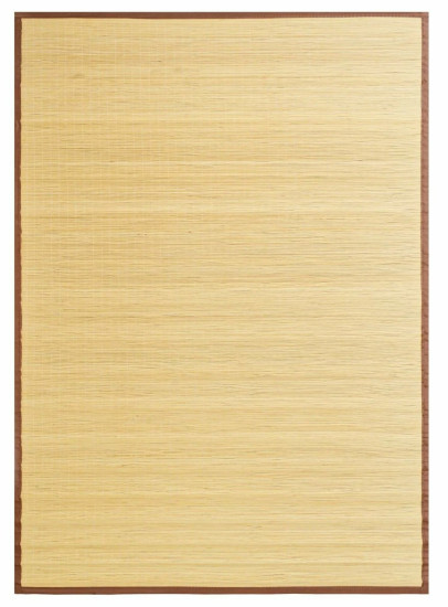

PavelVR163 писал(а): 01 апр 2025, 11:41 Снаружи ОСБ от ветра, а внутри с зазором ткань не пойдет?
Конечно пойдет. Делайте, хорошо будет. Внутри каркас из реек с тканью. Поверх ткани можете циновки из натуральных материалов на стены настелить. Лучше всего из бамбука.
Циновки для дизайна, для антуража. Ткань полиэстер с пленочным покрытием для того, чтобы блокировать утечки теплого воздуха. А снаружи через прослойку воздуха ОСБ. Нормально будет.
