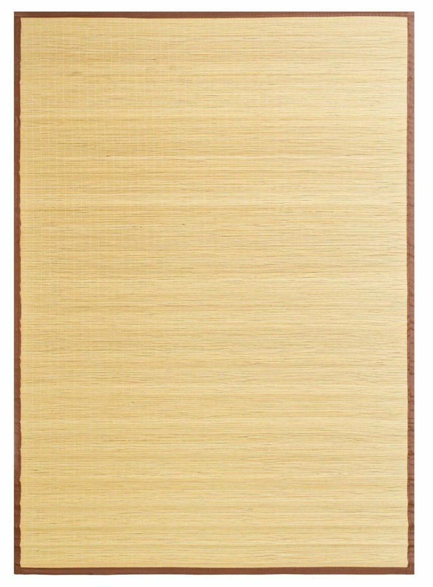

Конечно пойдет. Делайте, хорошо будет. Внутри каркас из реек с тканью. Поверх ткани можете циновки из натуральных материалов на стены настелить. Лучше всего из бамбука.
Циновки для дизайна, для антуража. Ткань полиэстер с пленочным покрытием для того, чтобы блокировать утечки теплого воздуха. А снаружи через прослойку воздуха ОСБ. Нормально будет.
