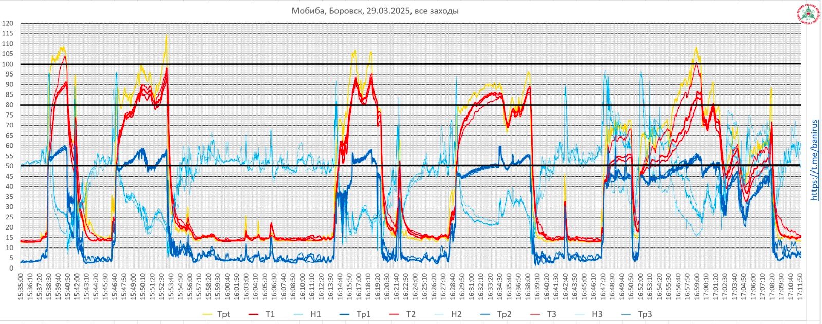

В субботу, 29 марта протестировали Новогодний Приз РП-32 с ПБ-100.
Видео было снято, но пока надо смонтировать, а потом уже выложить.

Отдохнули так, что я даже забыл какое было число и даже какой месяц )).
Сначала ПБ-100 работала на 2м отсек. Специально для Евгения, а то он говорил перед баней, что наверно, не хватит жара.
Он смог там немного попариться, а мне после его выхода пришлось ползком подлезать к печи, чтобы прикрыть поддувало, иначе войти в парную было не возможно, даже с открытой дверью.
Потом отстегнули перегородку и попарились на весь объем парной. Паробомба-100 в двухслойной бане (да еще оба слоя основная ткань) могла упарить любого "сталевара" легко.
Что касается пластикового каркаса. Немного более свободно сидят трубки в крестовинах, чем трубки из дюраля или стали. Мы сначала не доглядели и думали, стяжных ремней нет, собирали аккуратно, чтобы каркас не расстыковывался, а после сборки, "нашли" ремни )).
Сумка тяжелая. Буду разделять на две обязательно. В одну каску грузить и переносить тяжело.
А еще мы забыли снять кольца д90 в универсальной проходке. Пришлось это делать на весу по собранной. Но мы справились.
Мы уже, конечно, "зажрались", все было ожидаемо великолепно, без сюрпризов. Хотя, Алексею ПБ-100 понравилась больше, чем ПБ-3, говорит, с вениками работать было удобнее. Я пока не понял разницы, ибо условия были для печи достаточно легкие: 2 слоя с забортной +12..+15С даже на весь объем.
А гости испытали восторг и интерес, что нас, конечно, порадовало и стимулировало.

И график с логера
Расшифровку смотрите на канале Евгения, кому интересно. https://t.me/banirus

Я придерживаюсь мнения, которое высказал Олег Рябиков (Лекарь), что леопардовый окрас тела при выходе из бани это "плохо", свидетельствует о избыточной температуре для этого человека. Тело должно быть равномерно "окрашено".
Однако, Евгений считает, что должен быть "Леопард", иначе бане не зачет.
Зачет получен )), "лепёрдовый окрас присутствовал.
Правда, я смог закрыть поддувало у печи после выхода Евгения из парилки только ползком при открытой двери. Не представляю, как он там мог париться.
