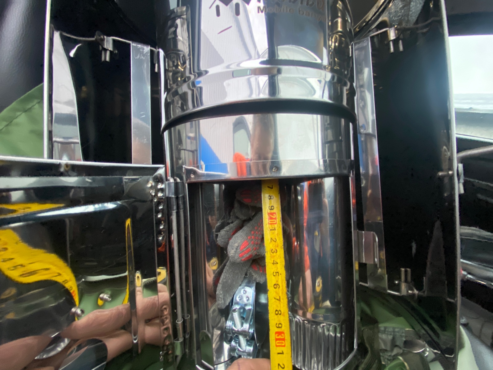

У Жиги-3 диагональ дверного проема где-то 220мм, внутренний диаметр топки около 235мм. Если лист толщиной 1-3мм, то думаю колосник диаметром 210мм в дверку по диагонали со свистом залетать будет, не надо даже половинить. Полочки, так понимаю, загибать надо, только с их высотой определиться, чтобы сегменты дымохода по высоте входили. 0,5-1 см?
А паробомбу дома мерять надо, сейчас далеко.
я думаю надо делать 1-2 см. возможно 1.5 надо померить высоту от дна топки жиги до уровня двери , у меня сейчас она далеко. Для жиги 2 1.5 см кажется и делал как раз.

tj™ писал(а): 30 мар 2025, 14:56 я думаю надо делать 1-2 см. возможно 1.5 надо померить высоту от дна топки жиги до уровня двери , у меня сейчас она далеко. Для жиги 2 1.5 см кажется и делал как раз.
Во что намерял
До ПРГ
До ПРГ

tj™ писал(а): 30 мар 2025, 16:06 толщина 3мм
Высота ножек 25 мм
диаметр чтобы влезла сколько в итоге 210-220 ?
Лучше 210, чтоб наверняка входил в любом положении, не надо было лыски параллельные потом снимать. А ножки - это загибы пластины, или с ровной стороны еще упоры будут?
Эх, шаблон-бы какой картонный для примерки сделать, что то совсем пространственное воображение не работает.
Но это если завтра.
