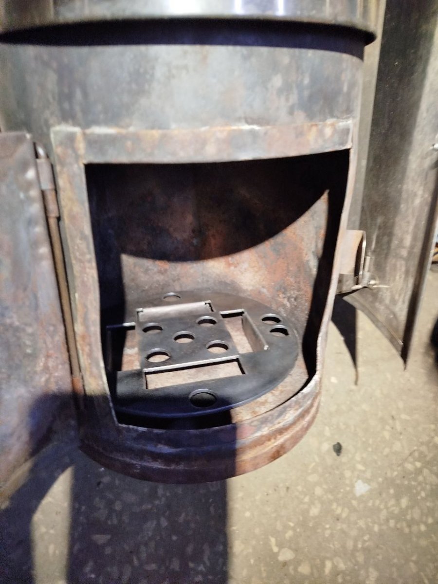

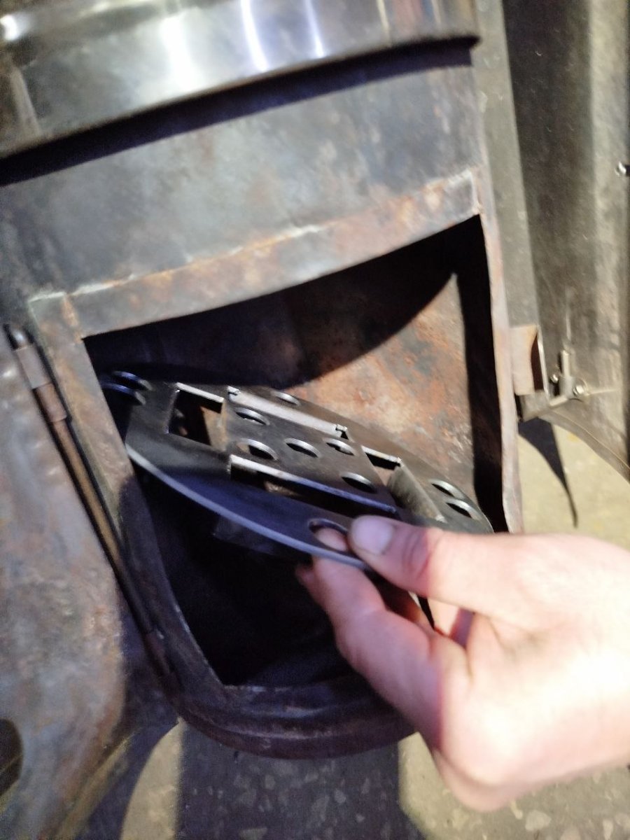

Сделали эксперементальный образец и "черняги" 2.5мм
Лист нержи 3 мм который у них там есть, остатки какого то заказа связанного с реактором АЭС стоит 160 тысяч рублей. Мне поплохело от представленной цены изделия. Поэтому переходим в черный металл. Понятно что будет вести так далее. Я дарил Вакушину Олегу для жиги2 из черняги и моя жига 2 до сих пор с ним. Там где поведет настолько что начинает надоедать - просто стукнул молотоком и все.
Диаметр 215 и место еще есть, поэтому делаю 222. на 4х ножках будет и просто круглые отверстия как в сыре ...
Первый и самый очевидный плюс, самый дальний угол от входа в жиге, вспоминаем как горит там. Там горит хуже всего потому что нет воздуха. Этот зольник позволит воздуху там быть. И гореть будет лучше на любом виде топлива.
Высота ножек так же играет роль. Потому что зола и пепел от сгоревшего топлива будет осыпаться вниз и так же мешать доступу воздуха. Я когда с зольниками для жиги экспериментировал - решетку использовал от вентилятора декоративную. Там высота была 1см н больше. По началу все хорошо, а потом зола просто засыпала все снизу и это стало новым нулем и полом, на котором лежат дрова.

Антой, мне кажется отверстия слишком большие, туда не только зола будет попадать , но и угли, и так же будут ограничивать приток кислорода.

Антон, приветствую. Средний квадрат, перемычки по углам не маленькие, не отгорят быстро?
Поблагодарили: 3116 раз
Re: Жига-3.
согласен. попрошу чтобы 15 мм были. но в целом не сильно принципиально, потому что на моем зольнике для Ж2 они квадртаные примерно такого же размера. наша задача чтобы кислород дошел туда где он нужен.
Перемычки не отгорят. Будете пользоваться сами увидите. Они у нас не в пламени находятся а под ним. и толщина 3 мм.
Завтра "зарежем" просто как пельменницу с дырками. на 4х ножках. возможно ножки просто приварим. Этим точно ничего не будет. Да и стараюсь максимально НЕ грузить людей своими идеями и хотелками. У них производство кронштейнов кондиционеров, полный цикл. Покраска, упаковка и т.д , фурами на Москву все уходит ... Им наши зольники как рыбке зонтик, меня просто терпят потому что я им вроде как полезен.
