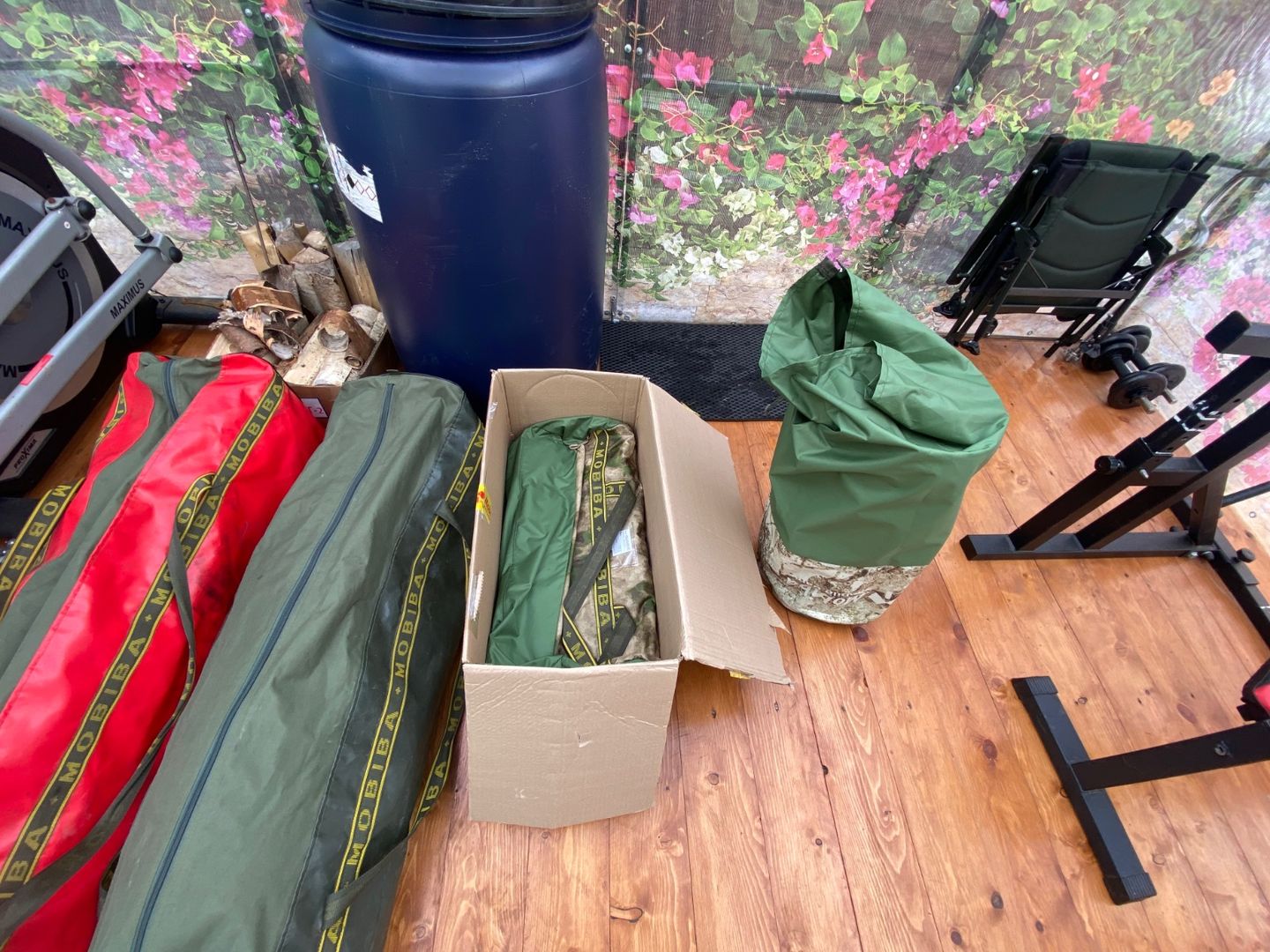

Серж-Карел
Сообщения: 260
Мобиба у меня с: 2023
Благодарил (а): 1069 раз
Поблагодарили: 804 раза
Re: Ранцевая баня «Кайфандра» РБ-200/К5 СП (с печью Жига-3)
Сообщение Серж-Карел »
Хосподи, какая же она миниатюрная! Я на пункте выдачи до девушки докопался, где, говорю, вторая часть заказа.
А Кайфушка, оказывается, под Жигой притаилась…
В сравнении с сумками от МБ-442 просто дамская сумочка!
Жига по сравнению с паробомбой тоже, милипуська вся такая, а ротик ого-го, померял поленом топку - на пару сантиметров всего короче, чем у старшей.
Ну теперь как-то на выходные с галер вырваться, и в леса, тестить, пока лед на озерах не растаял!
