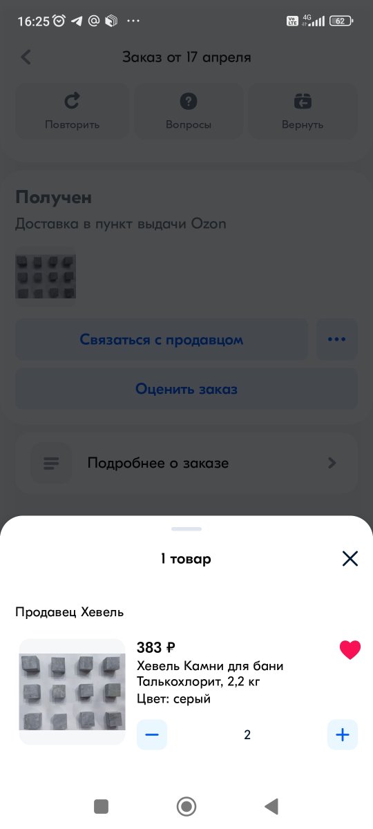

Дело было вечером, делать было нечего, серфил по просторам маркетплейса и решил себе пиленных камушков талькохлорита прикупить для печи Медиана-8, ценою в пару пачек сигарет. :-D

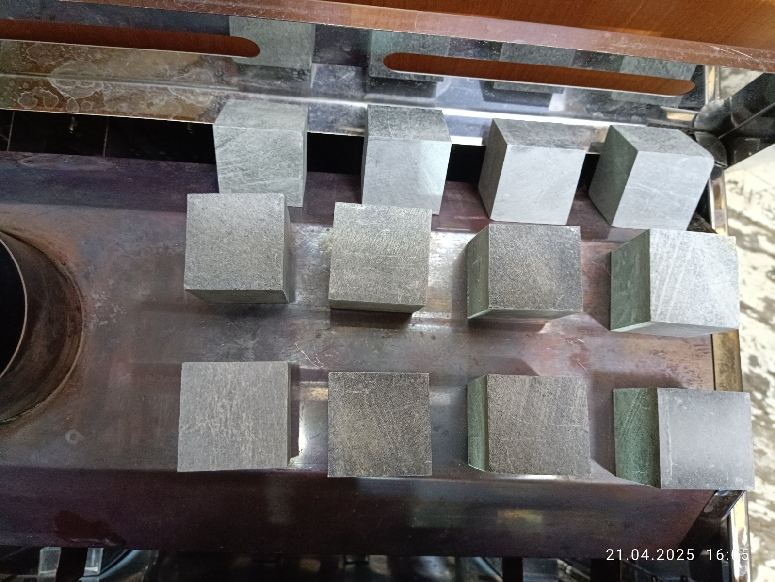

Печь пока стоит в сарае, ждёт лета, но примерить никто не мешает. Можно по центру положить их.
Можно по наклонной плоскости.
Хотел ещё заказать, но цена уже повысилась.
