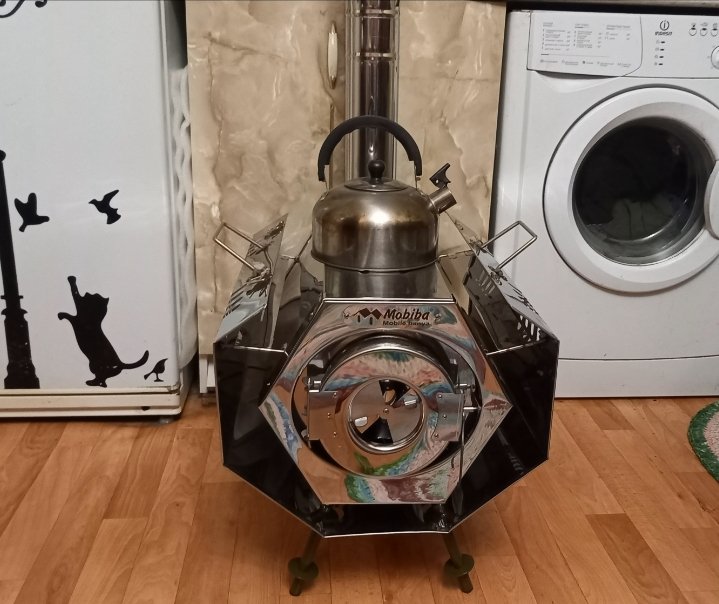

Полторы недели назад в центральный регион вернулась зима и это был знак что надо собираться на природу с печкой для тестов) . Все понравилось. Правда отсекатель искр с новья был замят и как то коряво приварен к правой стенке печи. Вроде держится, надеюсь не отвалится . Потом в прошлый четверг ездили в Калязин на 4 дня . Вот из ночей был странный случай. В печь заложил брикеты на ночь и наверно часик просто валялся на раскладушке . Температура была 21-24 градуса, щель поддува была примерно 5-7мм . И вот часа через полтора ночью проснулся от дикой жары. В палатке на уровне раскладушки было около 60 градусов 😵‍💫. Поддув все это время не трогал и он оставался такой же как и был изначально. Подскажите из-за чего так сильно поднялась температура ?
Сообщения: 2464
Благодарил (а): 2896 раз
Поблагодарили: 4251 раз
Это брикеты разгорелись в полную силу.
Дровяные печи без специальных систем отрицательной обратной связи не могут обеспечить стабильность параметров.
Как один из способов "стабилизации", это сначала интенсивно сжечь дрова (березовые или дубовые) с открытым поддувалом, затем (минут через 30) распределить угли кочергой по всей площади топки и сверху заложить брикеты. Через минут 15 - закрыть поддувало, переведя печь в режим длительного горения.

syslog писал(а): 16 апр 2025, 19:25 Это брикеты разгорелись в полную силу.
В принципе так и делал. Весь день топил дровами. Вечером угли выравнил и на них уложил брикеты . Дал время активно разгореться и потом прикрыл заслонку с небольшим зазором. До этого наверно три дня топил и было все стабильно .
