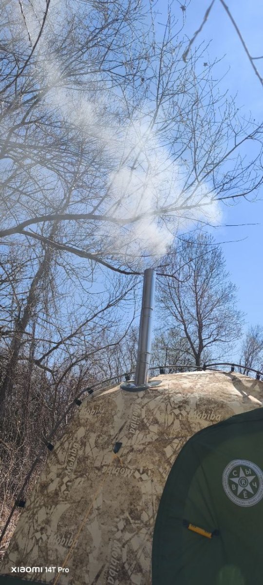

Кайфандра РБ200/К5 но теперь она уже с печью Медиана 8 и Парофон 4
Итак тестирование состоялось. Вышло настолько натурным - что нарочно не придумать. Вообще все пошло не по плану. Вот вообще ничего не получилось так как хотелось.
1. Топливные брикеты.
Безусловно где то они в Пятигорске есть, но из за ограничений по времени я их не нашел. На авито нет. В близ лежайших Хозмагах - нет.
Переходим к дровам. Вязанка 400р - их нет, есть мешки с дровами по 900р но мы сейчас на работе приедем после обеда.
Проехал 12км по незнакомому городу по базам - нет ничего. В итоге заходя за угол увидел в мешке обрезки палет с гвоздями. Вернулся на базу попросил продайте. Это говорят шефу пилим. А вам для чего ? Говорю мы в гостях у вас - баню хотим. Ну тогда говорит забирайте просто так :good: Спасибо людям и их Шефу огромное ...
2. Место где должна была стоять баня. По спутнику и карте все вроде гладко - по факту начался какой то джиппинг, благо хоть на джипе и были. Проехали пару мест и все равно до реки все тащили сами.
3. Спуска к реке нет нормально, ведра для воды нет. Но задача стояла и полезли с чайником в воду и набрали воды. Баню тоже поставили абы где просто там где нашли место.
4. GoPro полежав в машине сказала - не буду работать. Хорошо - снимаем на телефон Лидии Николаевны.
Итог, баня была, видео снято, что то даже понял в рамках тестирования.
Монтаж естественно чуть позже - завтра домой двигаемся.
После бани поехали на Радоновые ванные. Ощущения отличные - но сидел в этой воде засыпая ибо расслабляет очень и думал о том что баня то покруче будет. 15 минут отсидел вылез, полезли с сыном по горам еще. Думаю чото не расслабляют ваши ванные. А вот спустя 30 минут меня просто размазывать начало от расслабления.
Лидия Николаевна не приняла тех ванн, ибо условия для нее не подходящие. Антон отнесся с пониманием и сказал что приедем вечером когда никого не будет.
Из того что помню :
будучи ленивой жопой - не стал ставить 2 колена дымохода медиана 8. Итог - активной парогенерации так и не дождался.
Разогнал до 115 градусов на уровне плеча, но прям активной не было. Была не сауна но и не паровая баня. Т.е окно не запотело как это обычно бывает.
вывод : характер бани в данной связке М8+П4 можно регулировать даже дымоходом, т.е его высотой. Т.е управлять можно и тягой - количество колен дымохода, и зольником - выдвигая его и увеличивая интенсивность горения. Подозреваю что еще и уровнем воды в Парофоне.
Но все эти манипуляции доступны для понимания и управлять ими можно будучи уже на продвинутом уровне. Который наверное у нас всех и у меня в частности - какой то да все же имеется.
Неофитам (новичкам) в мире Мобильных бань Мобиба - это все крайне НЕ РЕКОМЕНДУЕТСЯ.
Им РЕКОМЕНДУЕТСЯ прочитать инструкцию, которая прилагается к каждому изделию и делать все как там написано. Тогда не будет никаких проблем и непонятных ситуаций.
Поэтому еще раз, если что то не работает или работает не так как ожидалось то это ваша проблема :lol: - шучу конечно же :crazy: .
Если что то не работает или работает не так - открываем инструкцию и вдумчиво ее читаем. Скорее всего вы где то ошиблись или вообще ее не читали. К слову сказать я и сам их читаю в крайних случаях и то не всегда :yes:
