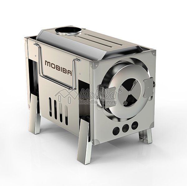

Здравствуйте, Михаил! Так Вам печь Дюна-3 нужна.
https://www.mobiba.ru/catalog/pechi/pech_dyuna_3/

Здравствуйте, Алексей Александрович.
Дюна без искроуловителя, заявленное время работы на одной закладке меньше.
Я понимаю, может глупость техническую говорю, но высказал предположение, что Согра в другом форм-факторе будет также эффективна как сейчас, но при этом с меншими габаритами в разложенном состоянии.
Приветствую Михаил,
Тут не совсем прямолинейная зависимость. Если рассматривать Дюну-3 как печь для ночевки в палатке, то это одно. В более изолированном помещении (гараж, бытовка, мастерская, даже душевая), - другое. Температура воздуха, опять же. Если же это рыбалка или просто бодрствование, то вообще нет проблемы.
Немногие городские люди могут крепко спать в палатке, если нет навыка. Коврик, звуки снаружи, кто-то храпит, кто-то вышел до ветра. Это не 8 часов отруба и тишины. Я беру Дюну-3 для ночевки в МБ-103 и да, подкладываю дрова ночью. Но это происходит естественно и органично. Проснулся, - проверил, подложил.
Это примерно как цифра 220 на спидометре машины :) Теоретически да, практическая и разумная средняя скорость 60-70кмч, если не 50.
С Согрой-3 я много ночевал в большой палатке ВП-33 (ветка Канадские Зарисовки), при температурах около нуля. Обычно часа в 3-4 утра подкладывали, береза прогорала. Но это палатка и ветер с озера, поэтому для тепла приточка воздуха приоткрыта побольше.
Сейчас эта печь работает в избушке, ночь на осиновых бревнышках держит стабильно, утром +17.
