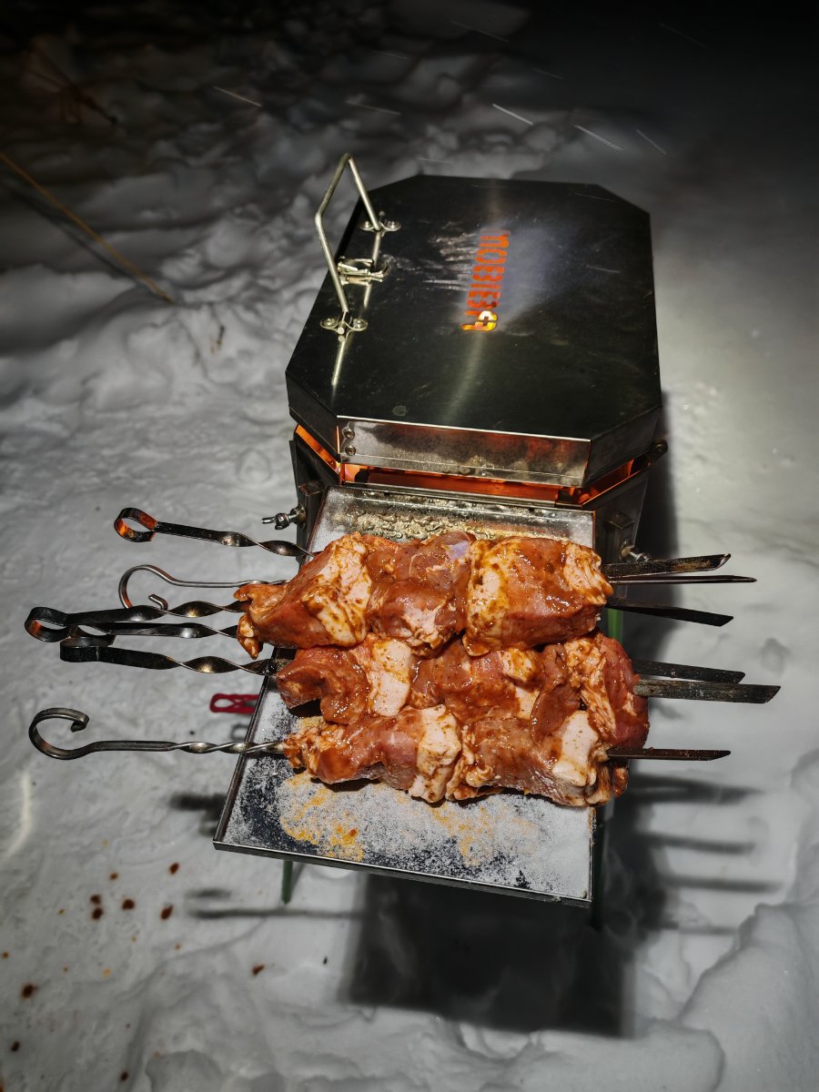

Всем привет, ездили в баню палатку с ночёвкой. Всё в РС22. Дорога заснеженная, вещей взяли по минимуму. Нанырялся за рыбами. Шашлык. Баня. Думал куда отчёт писать, а тут вон какая тема, уже Согру переделали))). С ночёвкой ездим мало, когда прикручивал ножки подумал- не напригают. Четыре выходных делаю кровати, умаялся, к следующему выезду готовы будут. Пока спали на полу, пенки, тепло. Утром к -20 было, а мы не поняли даже.

Каждый раз балдею с твоих видео! Супер!
И всё гложет меня маленький червячок - почему же я не стал подвохом, ведь у меня все условия и данные к этому были. Но это уже другая тема.
Шмоты мяса огроменные просто, мой рот так не откроется )))
