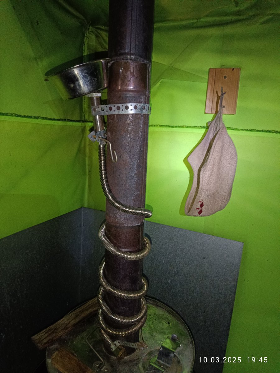

doxtor02 писал(а): ↑10 мар 2025, 16:16
Флагман писал(а): ↑10 мар 2025, 15:56 doxtor02
Лёш, вопрос: пушка паровая самодельная?
Да, самодельная. Когда коту делать нечего, ну ты понял. 🤣 У меня была возможность купить не дорого гайки, которые не магнитятся. Спецификацию уже не помню. Сейчас померил длину, 2 метра, O_O гигантизм ненужный конечно. :lol:
При изготовлении, предполагал накручивать на длину дымохода.
Вот надо было перед баней просмотреть форум, ведь я уже отнёс в сарай пушку. :D Короче, не удержался и быстренько накрутил на трубу и 2 метра оказалось в самый раз. Резюме- для трубы, пушка бесполезна, тем более с Паробомбой. :lol: Её применение, это "закапывать" в камни. Как попаду в Леруа, переделаю на два рукава под Медиану-8, раз уже она есть можно поиграться.
