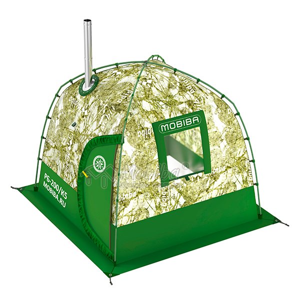

Приветствую всех! :)
Компания Мобиба представляет ранцевую баню «Кайфандра» РБ-200/К5 СП (с печью Жига-3)!
Фирменный камуфляж. Печь Жига-3.

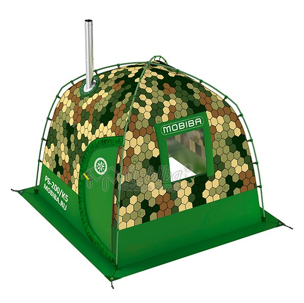

Сотовый камуфляж. Печь Жига-3.
Особенности:
Размеры палатки в развернутом состоянии: 2000х2000х1700 мм
В «РБ-200/К5 СП» установлена удобная распашная дверь с гермоклапаном
У палатки «РБ-200/К5 СП» металлическая разделка для дымохода печи
Большое окно размером 670х670 мм
Общий вес комплекта: 15,8 кг
Вместимость палатки-бани: 2-3 человека
Туристическая баня «Кайфандра» РБ-200/К5 СП» состоит из палатки «Мобиба РБ-200/К5 СП» и печи «Жига-3». Идеальна для пешего туризма и путешествий.
