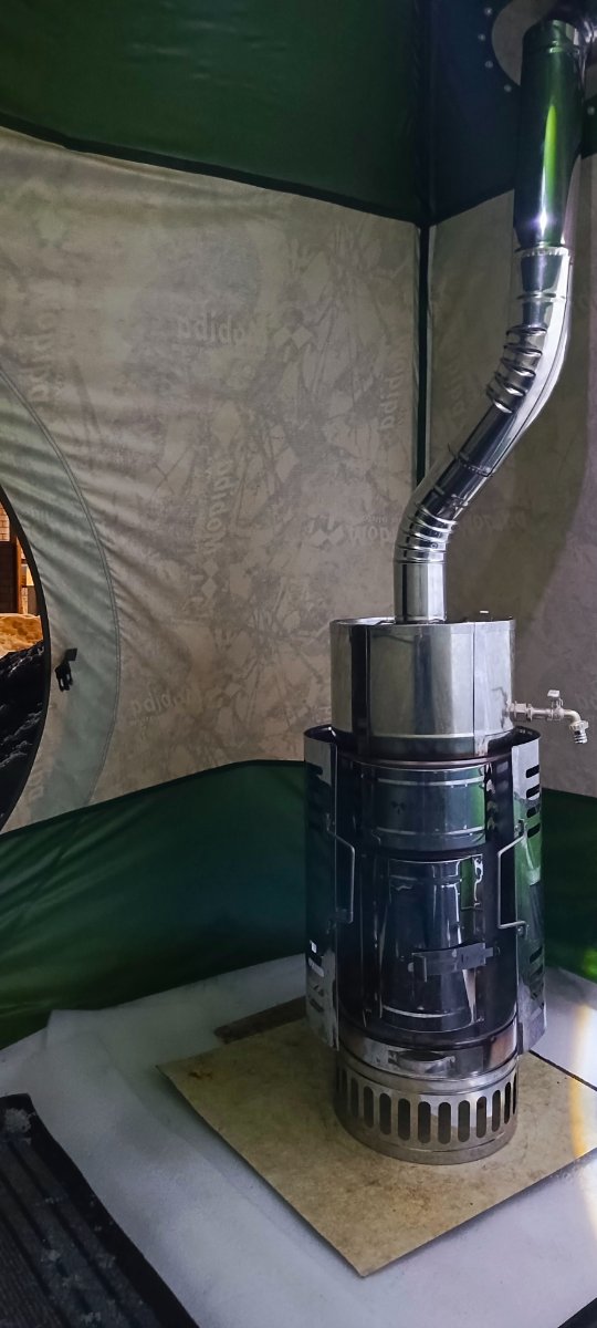

Сообщения: 2502
Благодарил (а): 6809 раз
Поблагодарили: 4704 раза
Египетская сила
Цепочки к дымоходу - (не в обиду Сереге Потапову, у которого все это есть и работает :-D) , ИМХО баловство.
Если только в совсем-совсем жесткий стационар ставить и не разбирать. Ставил на ПБ-3 8 и 9 сегментов - полет нормальный без цепочек. Если с 2 угловыми - ставил 7 сегментов. Но с угловыми есть другой момент: теряется соосность и жесткость опоры печь-разделка-дымоход. И заваливает его чутка набок (тянет). Но тоже не критично.
Бывает ветром вообще развернет так, что срез трубы над центром крыши оказывается, да и фиг с ним. Высоты посадочного места на сегментах вполне достаточно, чтобы некий элемент вольности вовсю использовать.
Под ИЗН совершенно правильно, лучше чтобы был просвет между пластинами. Если камни не пользуете - кракозябра сто лет прослужит :D
Перед зольником я иногда противень от духовки кладу, для угольков, и чутка воды в него. Либо есть в фикспрайсе лоток для обуви пластиковый, рублей 200 стоит. Как раз КЦ-4 встает, и место напротив зольника остается. Только воду в этом случае обязательно, а то проплавит. А вот ПБ-3 в него не лезет уже, печаль-беда :-)

У меня под печью кусок фанерного пайола от лодки старой. А на ней сам не знаю что. Досталось по случаю несколько листов какого то материала.
Вот тут видно.
Наподобие мебельного шпона. Тонкий, но крепкий и не горит, я на нем даже железо свариваю иногда. В принципе можно весь пол им застелить
