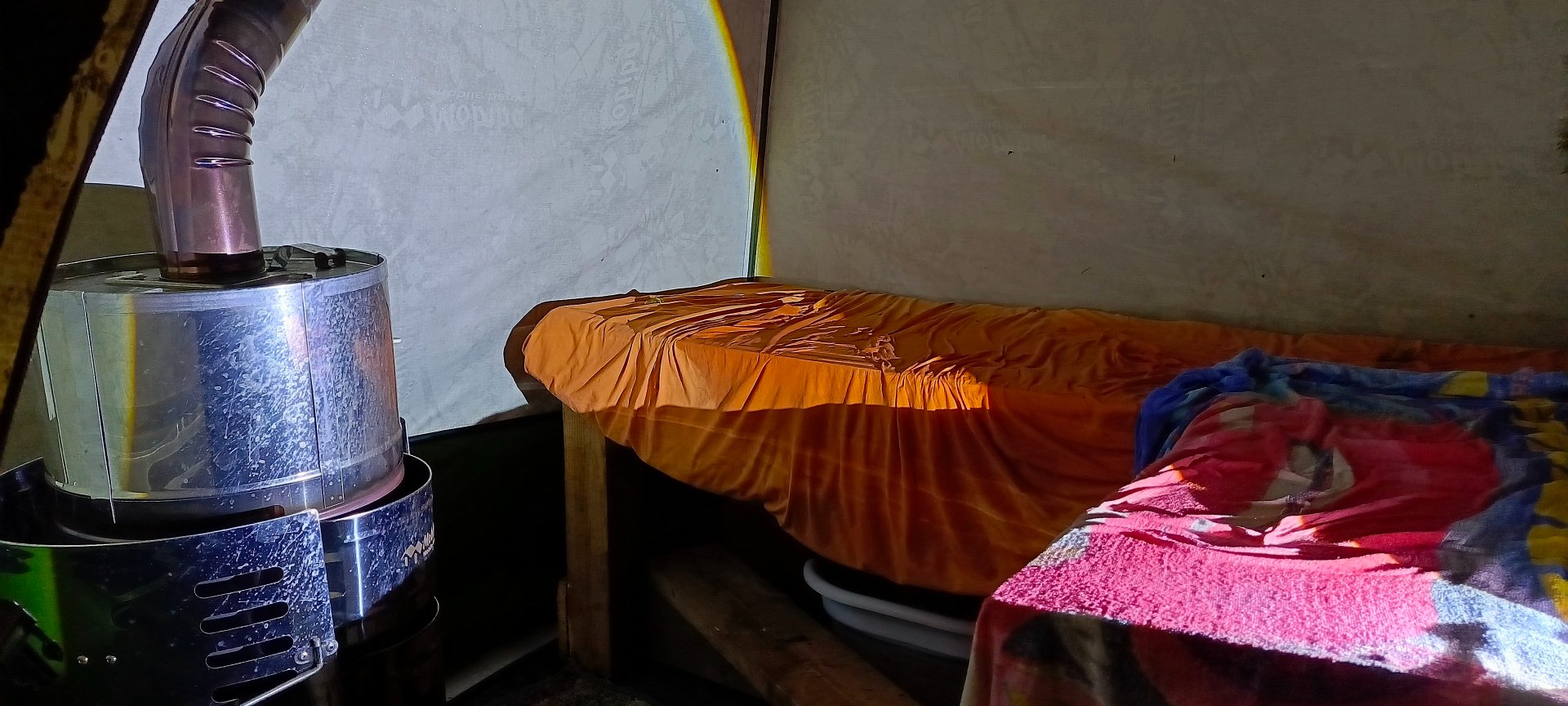

Получил шапочки, прикольные, удобные. Взял пару колен 45 и доп сегмент, в общем тюнинг небольшой, по размещению печи.

Народ, подскажите, пожалуйста, по коленям 45°. Насколько полезная опция? Установить плотнее к стенкам Жигу-2 в К5-200 или Медиану-7 там же и развернуть вдоль стены. Или, например, в парилке МБ-104? Насколько близко вообще можно устанавливать Медиану к ткани?
Или направьте где на форуме уже раскрывались эти нюансы, пожалуйста.

Jurtla писал(а): 15 мар 2025, 14:11 Народ, подскажите, пожалуйста, по коленям 45°. Насколько полезная опция? Установить плотнее к стенкам Жигу-2 в К5-200 или Медиану-7 там же и развернуть вдоль стены. Или, например, в парилке МБ-104? Насколько близко вообще можно устанавливать Медиану к ткани?
Как говорят: лучше выпить банку пива, чем не выпить банку пива :-D
Опция однозначно полезная тем, что когда она есть, можно так, а можно эдак. Обойтись без нее вполне можно. Для Медианы в МБ-10 и в МБ-15 с ВТ-15 и Паробомбой она выручала. Насчет вагона - тут хз, не было его у меня.
Ставить к стенкам нужно так, чтобы не повредить ткань :sarcastic:
Народ уже советовал, крайне полезно между стенкой и печью ставить железное ведро с водой.
Скажем так: покупать их (угловые сегменты) отдельно смысла нет, а в нагрузку к основному заказу - запросто.
В К5 пригодится.
Скажу по своему опыту - в РБ-200 с КЦ-4 угловые трубы не понадобились. Сами 2 угловые трубы куплены, так и лежат новые в коробке. 2 ведра с холодной водой по углам, было достаточно. Про другие конфигурации печей и бань не скажу.

Колена мне очень пригодились в мб-15 с кц-4, чтоб два полка поставить параллельно друг другу и вдвоем лежать, но только в тёплую погоду, потому что они сильно душат печь, тяга с ними хуже

В Мб10 с кц4 угловые понравились. Подсмотрел у Флагмана в ролике. Печь сдвигается в угол, больше места перед полком.
Стенки и без ведер довольно далеко. Но одно стоит все равно с дровами.
В любом случае надо смотреть в своем комплекте. Есть ли желание сдвинуть печь, сдвигается на 25 см. Если конечно прямой сегмент между нами не запихивать, но это изврат и неустойчиво и вообще я пошутил :-D
Без угловых сегментов надо учитывать, что дымоход стоит покрепче.
Потери тяги я не заметил, ставил дополнительно еще прямой сегмент. Тянуло так что думал дрова засосет. Но это от погоды может поменяться. Но и сегменты всегда снять тоже можно. И у меня сейчас в полустационаре стоит. На природу нет смысла тащить лишнее.

Парни, настоятельно рекомендую при использовании 45-х углов сначала на печь ставьте стандартный прямой сегмент дымохода. Затем углы. Так меньше возможности прилипнуть к раскаленной трубе

Сразу так и сделал. Показалось что близко к ткани колена получилось.
Сейчас перечитал Ваше сообщение пошёл подвигал печь поменял чуток место расположения и вроде уже хорошо 👍.
Чем и хорош форум, грабли уже пронумерованы предыдущими пользователями, не надо самому набивать шишки, хотя все равно не без этого.
Тут же на форуме вычитал что разделка с изн и палаткой лучше разнести от перегрева, обеспечив зазор. Кусок хомута накинул. И есть зазор, застегивать не обязательно.
В связи с немалой высотой трубы теперь и для большей устойчивости, и скорее для собственного спокойствия в следующий раз приклепаю цепочки к трубе и оттяжки сделаю по углам палатки, как здесь же на форуме и подглядел.
Ну я тоже люблю чего то потюнинговать. Надоело вставлять снизу полочку для камней, которых у меня нет, а обеспечить зазор между кожухами хотелось и чтобы конвекции ничего не мешало, ни полочка ни отсутствие зазора. Полочку убрал. Сделал вот такую кракозяблу, сверху ставлю никуда не надо снизу лезть. Надо облагородить конечно и сделать ровную и из сталистой проволоки. Но уже третий раз с кракозяблой парюсь, ее не видно, функцию выполняет, зазор в кожухе ровный.
