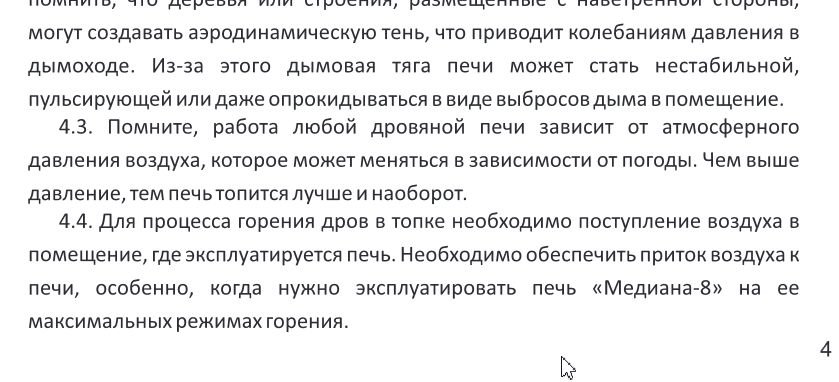

2. заметил куда более странную вещь. Скриншот прилагаю
давайте коллективно по пробуем разобраться где находится ошибка. Потому то давление было ниже, но печь топилась и горела эталонно. Т.к и температура в палатке была 115 и с тягой проблем не было.
как минимум нужно добавить рекомендацию в инструкцию по эксплуатации - использовать ВСЕ сегменты дымохода. И закрепить слово ВСЕ, количеством сегментов. А то ведь попадется кто то ленивее Антона, и инструкцию читать не станет, и сегменты поставит не все. Зато орать будет будь здоров :lol:
