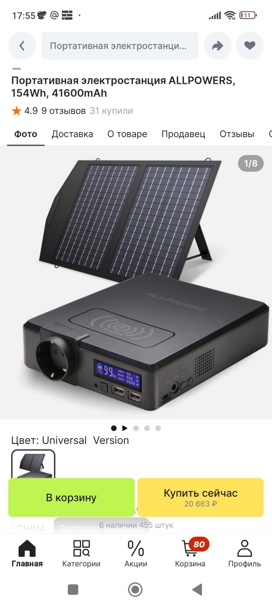

doxtor02 писал(а):Портативная электростанция ALLPOWERS, 154Wh, 41600mAh
На картинке изображены Солнечная панель Allpowers AP-SP-020-BLA и батарейка AllPowers S200
Панелька на озоне ищется за 8872, а батарейка за 8960. Итого 17832.
Меня смущает реальная емкость батарейки, физику же не обманешь, а при заявленных 154 Wh (12,8 А/ч) вес всего комплекта вместе с электроникой 1,4 кг? Я этих 12 амперных AGM аккумуляторов столько перетаскал... у них вес больше 4 кг.

Batman писал(а):На картинке изображены Солнечная панель Allpowers AP-SP-020-BLA и батарейка AllPowers S200 Панелька на озоне ищется за 8872, а батарейка за 8960. Итого 17832.
Товарищу инфу отправил, он же меня и направил в крайний раз на озон когда я попросил его подобрать мне на алике очередные уличные видеокамеры, мол тут дешевле. Просто российский сегмент Алика принадлежит российским барыгам, если кто помнит надо даже было устанавливать новое приложение для Алика.
Batman писал(а):Меня смущает реальная емкость батарейки, физику же не обманешь, а при заявленных 154 Wh (12,8 А/ч) вес всего комплекта вместе с электроникой 1,4 кг? Я этих 12 амперных AGM аккумуляторов столько перетаскал... у них вес больше 4 кг.
Батарейка тяжёленькая, больше чем 1.4 кг, но меньше чем 4 кг. :D Подкупило что видна зарядка в процентах, есть 12/220 и не надо никаких танцев с бубном, просто взял и подключил. Мои потребности в ежедневной зарядке гаджетов удовлетворила полностью + каждый вечер, по нескольку часов, освещала посиделки в шатре.
