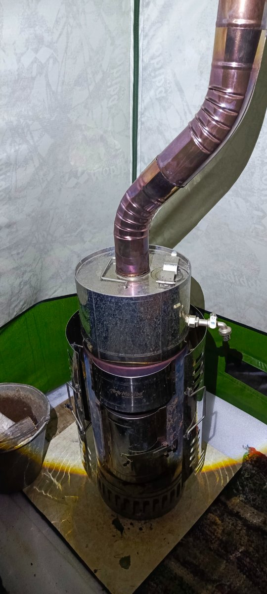

Сразу так и сделал. Показалось что близко к ткани колена получилось.
Сейчас перечитал Ваше сообщение пошёл подвигал печь поменял чуток место расположения и вроде уже хорошо 👍.
Чем и хорош форум, грабли уже пронумерованы предыдущими пользователями, не надо самому набивать шишки, хотя все равно не без этого.

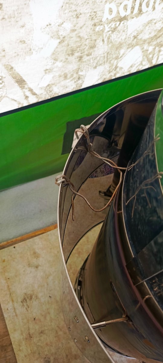

Тут же на форуме вычитал что разделка с изн и палаткой лучше разнести от перегрева, обеспечив зазор. Кусок хомута накинул. И есть зазор, застегивать не обязательно.
В связи с немалой высотой трубы теперь и для большей устойчивости, и скорее для собственного спокойствия в следующий раз приклепаю цепочки к трубе и оттяжки сделаю по углам палатки, как здесь же на форуме и подглядел.
Ну я тоже люблю чего то потюнинговать. Надоело вставлять снизу полочку для камней, которых у меня нет, а обеспечить зазор между кожухами хотелось и чтобы конвекции ничего не мешало, ни полочка ни отсутствие зазора. Полочку убрал. Сделал вот такую кракозяблу, сверху ставлю никуда не надо снизу лезть. Надо облагородить конечно и сделать ровную и из сталистой проволоки. Но уже третий раз с кракозяблой парюсь, ее не видно, функцию выполняет, зазор в кожухе ровный.
Нет ничего постояннее временного, но выполняющего свою функцию.
Вчера топили бани. Я через 10 минут пошёл. Товарищ с баней на дровах из сруба без отопления часа 3 топил. Товарищ с баней на газу с отоплением через 1.5 часа пошел.
Сегодня добил контрольным. Сказал пойду затоплю, через 15 минут попарюсь, обольюсь из ведра и буду в город собираться)))) а они только максимум помыться могут, для парения опять тратить часы и кучу дров или газа.
