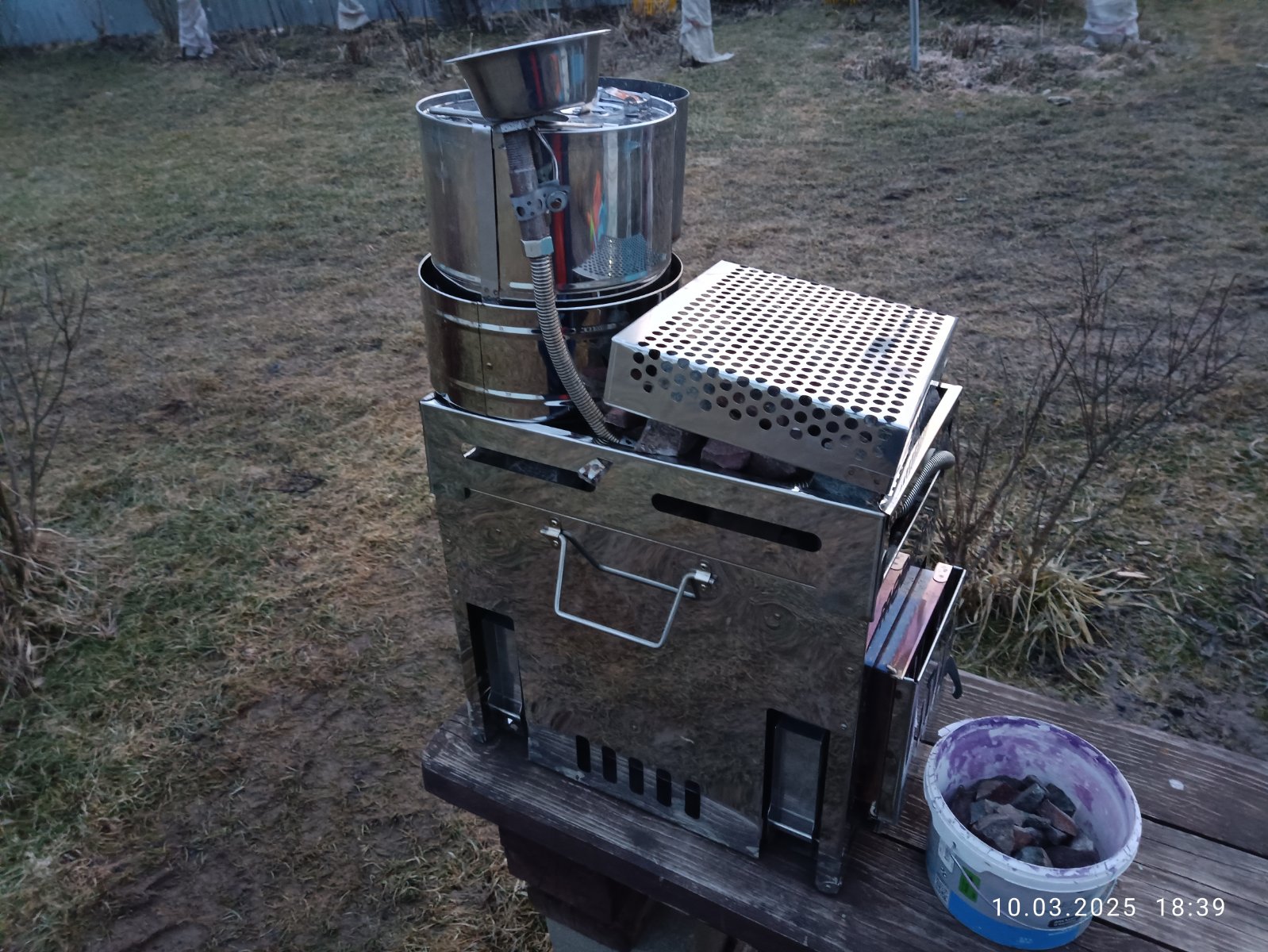

Из тех камней, что есть в наличии, отложу отдельно те, которые хорошо ложатся на скошенную поверхность печи.
Тут в наследство достался вот такой перфоратор, расколол большие камни.
Предварительная примерка, вошло 20 кг камней, понятно что укладывать буду более плотно и не сегодня ставить печь в баню, но просто не удержался. :D
Понятно что по задумке Шефа крышка от листьев должна одеваться плотно, но и с большим количеством камней, она не соскакивает и свою функцию выполняет. :-D
P.S. Пушку тоже надо переделывать на два рукава.
P.p.S. Всё, у меня потемнело уже на улице пойду растапливать Паробомбу. :lol:

Лёш, вопрос: пушка паровая самодельная?
Мобиба - все другое
в сравнении с тобою ничтожно!
Сообщения: 4485
Благодарил (а): 3016 раз
Поблагодарили: 4231 раз
Re: Медиана-8
Флагман писал(а): 10 мар 2025, 15:56 doxtor02
Да, самодельная. Когда коту делать нечего, ну ты понял. 🤣 У меня была возможность купить не дорого гайки, которые не магнитятся. Спецификацию уже не помню. Сейчас померил длину, 2 метра, O_O гигантизм ненужный конечно. :lol:
При изготовлении, предполагал накручивать на длину дымохода.

doxtor02 писал(а): 10 мар 2025, 15:35
Нет, не обязательно. Лишь бы крышка прикрывала камни от падающих сверху листьев с веника. Она может и не совсем ровно лежать, но функцию свою будет исполнять.
Этот комплект я создавал для людей, которые любят парить вениками своих близких и гостей. Получение пара с камней при этом выглядит так:
Веники замочены в тазике и с них уже пошел сок и аромат в воду. Вода напиталась березовым ароматом. Берем веники из тазика и не встряхивая несем их сразу к печи. С них льется вода и вот эту воду, стекающую с веников нужно направить на каменку. Встряхивая веники над каменкой и прокручивая их вокруг оси мы получаем пар, окрашенный ароматом березы. При этом пар, восходящий с каменки вверх - прогревает веники. После этого остатки влаги стряхиваем резким движением и прижимаем веники к себе в области груди, чтобы убедиться, что они не слишком горячие. После этого начинаем парить ими человека лежащего на полоке. У кого мало опыта в парении других людей - помните, что веники прогретые над каменкой могут быть очень горячими. Если Вы не проверите на себе их температуру и не убедитесь, что она не чрезмерная, то однажды кого-нибудь ошпарите перегретыми листьями. Что будет говорить о недостаточной квалификации в банном деле. Опытный банщик никогда не ошпарит своего гостя. Поэтому всегда проверяйте температуру веников на себе, прежде, чем начинать парить.
Не стесняйтесь, одевайте перчатки. Руки целее будут.
Комплект М8П4 по сути создан для банщиков-парильщиков. Это сочетание каменки и Парофона позволяет рулить банной атмосферой. Каменка с хорошим доступом к камням, с выраженой плоскостью для генерации восходящего пара - это инструмент (устройство) для прогрева веников, для подготовки их к процедуре парения. А так же это ароматизатор атмосферы парилки березовым ароматом.
