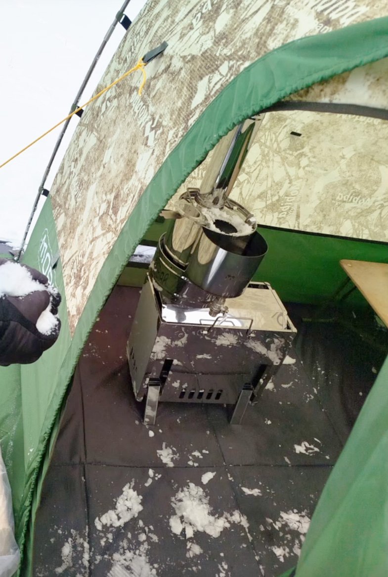

Странно. Я точно таким же комплектом пользовался и печь у меня не торчала в проходе, если ее намеренно туда не ставить. Вот так я ее ставил, как на тесте у Антона. Так, как на фото или повернув на 45 градусов.
Второй тезис - "голова слишком низко к печке" и про "шатание туда/сюда" - совсем не уловил. Если шатает, тогда, наверное совсем не надо к печке подходить. Как бы она не стояла. Дымоход на дальней стороне корпуса. Это не как на печах "Алтай" и им подобных "Пошехонках". У нас что можно было сделать максимально, чтобы обезопасить пользователя - все сделано. Безопасней этого уже никак. Еще безопаснее, только совсем печь не топить.))

При расположение в РБ200 полока и лавочки рядом,например ПСН-550 и ПСН-400,что бы могли лечь два человека,печь встанет топкой к двери.
В вашем, расположение печи,вторая лавочка,рядом,уже не встанет.
Про шатание, это когда много народу,и ходят туда/сюда,в палатку и из неё.
При закрытие двери в РБ200, и заправке её в клапан,в нижней части,чуть не прислонился к печке.
Здесь Дюна-3,Медиана-8,поболее будет.
