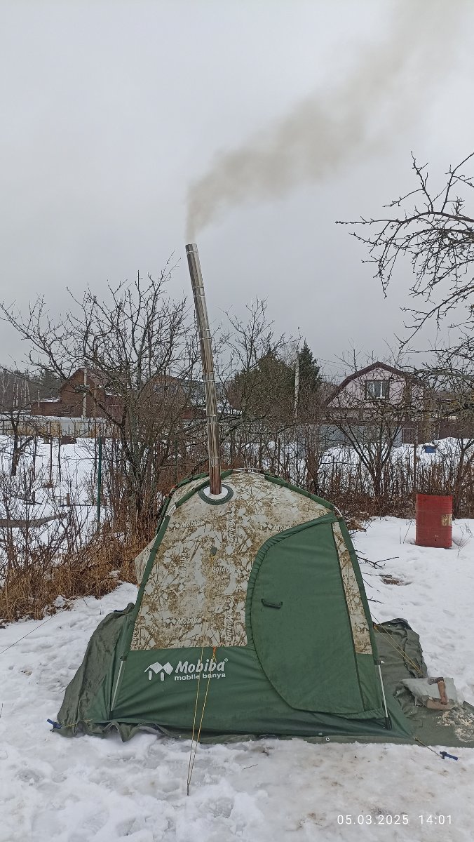

Контрольный тест.
На улице +2,Медиана-8 с Парафоном-4 в РБ200/К5 с тёплым полом,без ИЗН. Было предчувствие,и оно меня не обмануло,на фарсаже,думал разделка поплывёт, всё норм.
Первая закладка 6 брикетов колотых,два раза доливал воду,когда испарилось очень быстро 2/3 бака.
Первые 20-25 минут,температура 80-85 при 45-50 влажности.
После прогрева камней 90°+-5° при 35% влажности+-5%.
Когда открыт зольник,парится веником невозможно,закрыл,пожалуйста и то,только лёжа.
Желание поддать на камни,не возникало ни разу.
А что будет летом,жесть в данном комплекте.

Re: Медиана-8
Миша, посмотрел видео.. Ты не выглядишь счастливым)) Такой вид, как будто только что вагон с углем в одну каску разгрузил, в глазах печаль, с желанием еще пожить) Вот сильно мне сдается, что хоть эта связка и миниатюрна, но характер у нее как у Парабомбы и паром соответствующим. Может попробуешь не колоть брикеты, чтобы излишне не стимулировать горение? Я так Парабомбу сейчас кормлю, раз уж настали теплые времена. Пар стал помягче, чуть повлажнее по ощущениям.

Юра,тест так тест,сказал в К5,сделал.
Как кура гриль себя чувствуешь.
Просто выходишь, ложишься на снег,и не хочется вставать.
Но что интересно,после бани прилёг на кровать,пока монтировал видео,и сейчас бодро чувствую себя. При более влажных кондициях,"размазывает",
ни то что ехать,делать ни чего не хочется.

До этого всегда пользовался только вертикальными печами. Из наблюдений и сравнений :
1. медиана с парафоном более инертная нежели любая вертикалка Ж2 Ж3 КЦ4 ...
2. почему то отказалась более прожорливой, но не факт. В одного человека я обычно тратил пол пачки брикетов пыль. А в первом тесте в 2 человека слопали упаковку причем за меньшее время и учитывая то что баня была щадящая ... человек со мной был "не банный"
3. температура при Ж2 в 80 градусов не позволяет дышать - обжигает ноздри. С медианой и парафоном я разгонял до 90 и просто щурили лицо, мол жарко. Но дышалось вполне себе нормально.
понятно что нужно попробовать протопить "под себя" и объективно уже сравнивать.
В целом повторюсь. Комплект отменный. Т.е запарить себя до состояния поросячего визга очень легко. Баня комфортная и даже отсутствие воды нам не помеха мы топили снег ...

Re: Медиана-8
Юрий68 писал(а): 05 мар 2025, 17:20 Миша, и в этот раз ты не стал поднимать Парафон. Вообще отказался от этого способа или только в этот тест?
Всё по инструкции,как положено,так и установил. :yes:
Докуплю камней и подниму конечно,но уже в 103-ей.
Кто присматривает М8П4, всё-таки рекомендую МБ-10,но не РБ200/К5.
Антон, действительно М8 более прожорливая,тебе не показалось.
