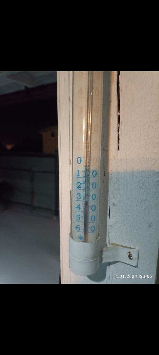

Сейчас искал фотку одну и нашёл вот эти. В январе прошлого года ходил в баню при - 30 градусах на улице. Воду просто сливал из Паробомбы и оставлял открытыми кран и крышку бака. Видно на дне замёрзшую воду.

Отчаянный, бачок после этого не увеличился по объёму ? 😂

За два года интенсивной эксплуатации, нет. Это зрительно кажется что на фото много воды. Вода слита ниже уровня крана. После того, как вся вода слита я ещё чуть покачиваю печку и сливается ещё вода. Что бы уж наверняка уровень воды был ниже уровня отверстия слива крана.
