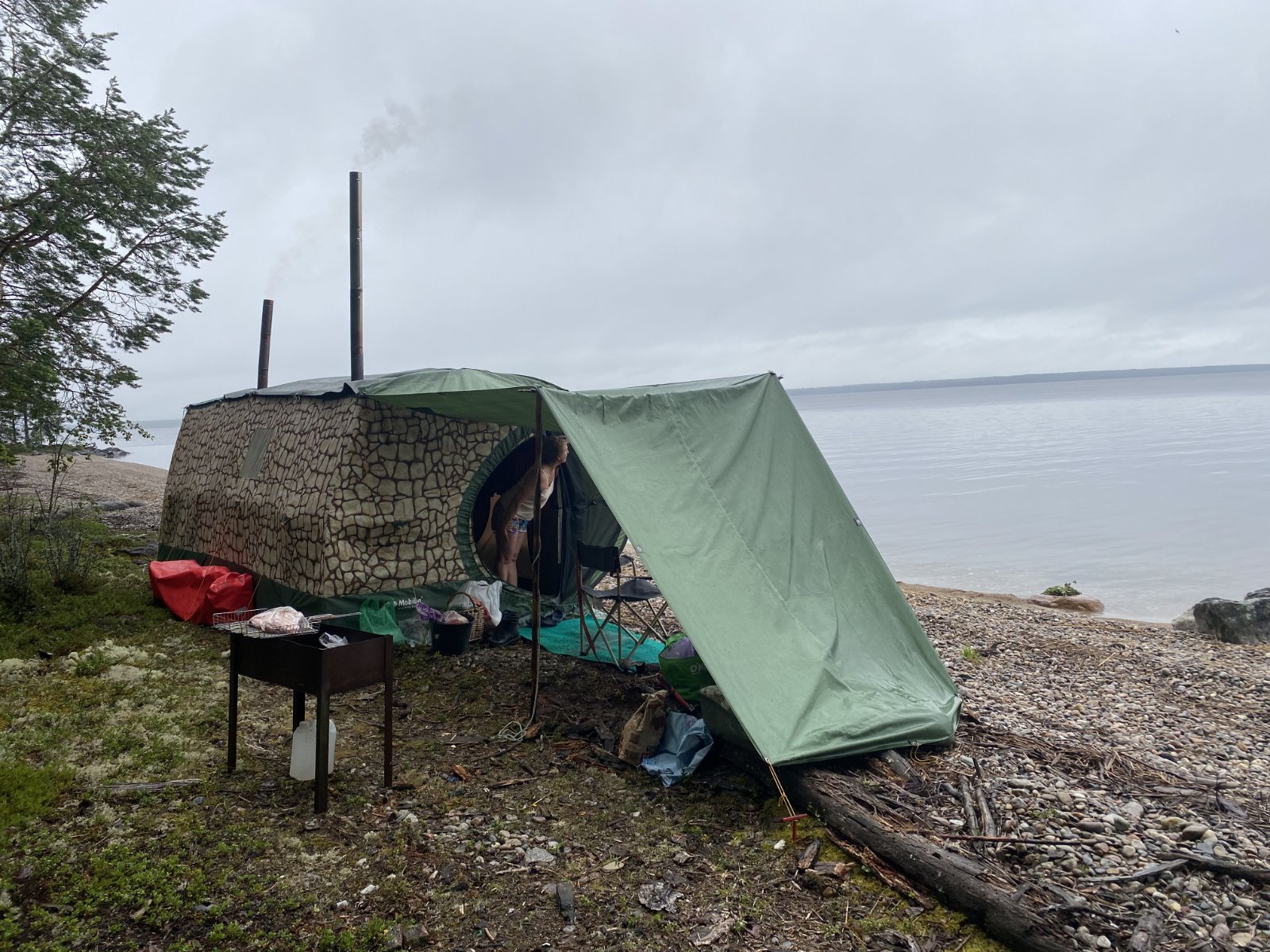

О плюсах вагонной компоновки, перегородки и 2х наружных дверях.
Когда спальных мест в 442 нужно только для двух-трёх человек, то в одной половинке организуем баню, в другой раскладушки. Не надо, как цыгане, весь шмурдяк выносить-заносить по нескольку раз на дню.
