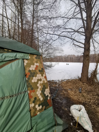

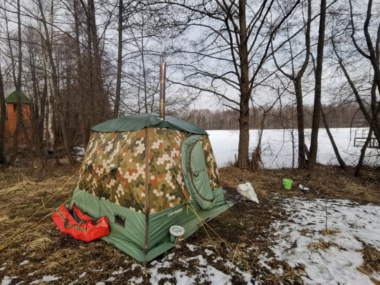

Форум привет, в субботу снова получилась баня, и конечно с ПБ-100. На улице было примерно около ноля, топливо как всегда самое сухое. Вообщем всё отлично, повторяться нет смысла, печь огонь(действительно "зверопечь" ))) ). В этот раз стало более понятно по камням, камни нагрелись отлично. Перед парением вениками, дополнительно поддавал на камни по 2-3 небольших ковшика - чуть ногти не поплавились на руках )). Пробовал как шибарганы - снег/вода/снег ))) . Мне понравилось )))ну и немного фото и видео .

На последнем фото за заднем плане там недовольные и завидующие рыбаки?))
Именно они, сидели и завидовали нам)
