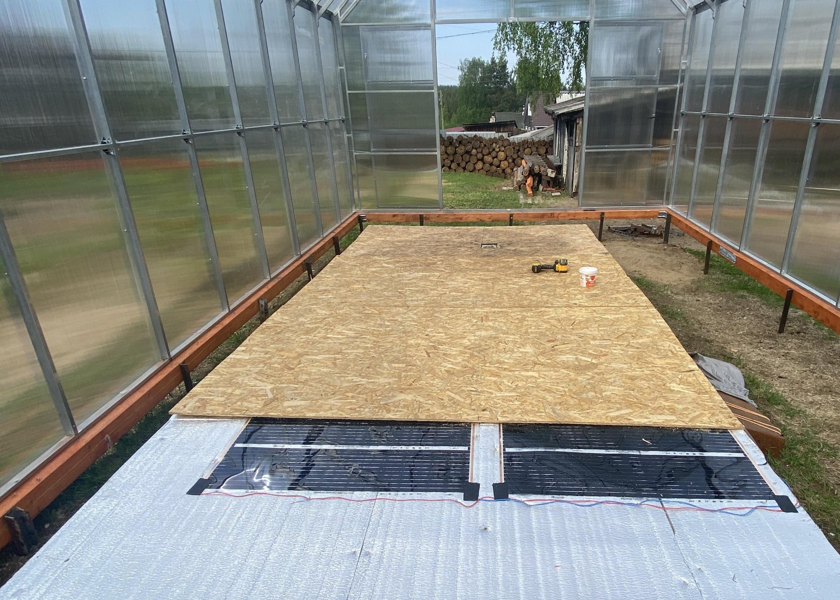

И снова здравствуйте! Может кому пригодится, поделюсь, как у меня получилось бороться с конденсатом, просушкой бани и организовать комфортные тёплые полы в МБ-442 на стационарном помосте, что ооочень оценила вторая половинка.

С полами чуть сложнее. У меня был сделан классический помост из досок по деревянным лагам-брёвнам, не проливной, с уклонами к сливу, постелен ПВХ-630, слив организован под полоком в приямок под полами, заполненный битым кирпичом. Между грунтом и полом свободно гуляет воздух для просушки.

Желание женщины – закон. Летом кап. ремонт помоста: чтобы не разводить улиток и сырость под баней, вывел слив серой 50-ой трубой за пару метров в новый приямок, поставил гидрозатвор (зимой после бани просто снимаю его, и ничего не вмерзает).
В трубу загнал кабель греющий на всякий случай, уже один раз пригодился, включал, когда в морозы прихватило слив.
На помосте получился сендвич: доска, осб-плита, изолон, ИК-плёнка (пол тёплый), осб-плита, ПВХ, деревянные трапики.
ИК-плёнка 2 куска метровой шириной по 4 метра длиной, между ними зазор для отверстия слива.
Мощность вышла где-то 1,7-1,8 кВт.
Результат: В зависимости от температуры на улице, от момента включения пола до ощущения «босые ноги явственно ощущают тепло», требуется от 30 минут до часа. Внучкам нравится!

После бани ставлю термостат полов на +20, и к утру внутри сырость и конденсат отсутствуют как явление, всё сухое, можно сливать воду из бака и вырубать обогрев. Расходы на отопление не такие и большие, плюс ушла статья расходов на дрова для Мегасогры, в предбаннике освободилось место. А Мегасогра заняла место в теплице с растишками.
