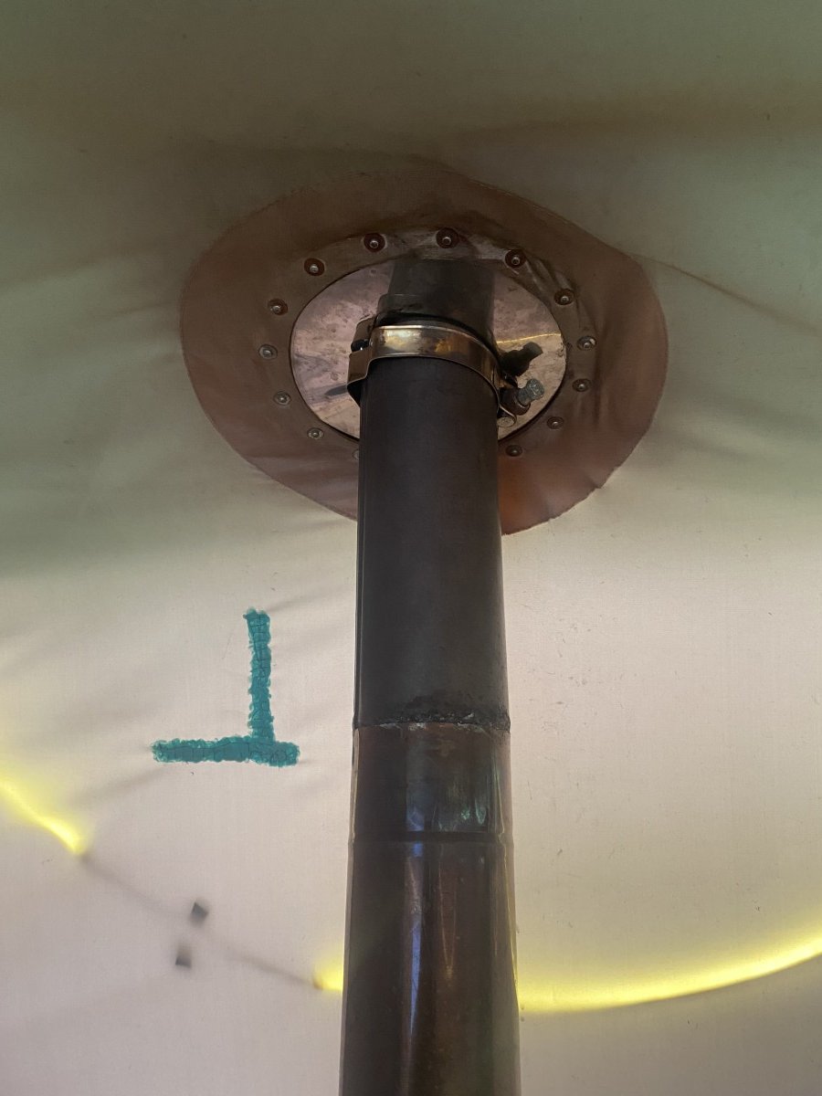

О, это отдельная история про технику безопасности… Пришёл со смены домой, растопил, ушёл домой переодеваться. На улице вдруг БАХ! «Что-то поздно сегодня на щебаводе породу взрывают, к 21 часу время уже». Спокойно попарились, и только через день при растопке печи не смог найти баллон с газовой горелкой. Поиски привели к дыре в палатке за печкой. В итоге крышка закатная баллона между внешним и внутренним слоем, баллон на улице, горелка у соседки в огороде за забором. Оба слоя на вылет, на баке печи вмятина. Растопил, поставил сверху на паробомбу и ушёл. Представляю, как баня раздулась при взрыве баллона, в стационаре, наверное, все стёкла повылетали бы, если не пожар. При зашивании повреждений ткань наружного тента от воздействия солнца рвалась легко при натягивании нитки, попробовал с теневой стороны пошить- всё крепко держит.
В итоге зашил и заклеил герметиком по советам с форума.
