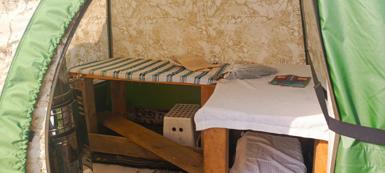

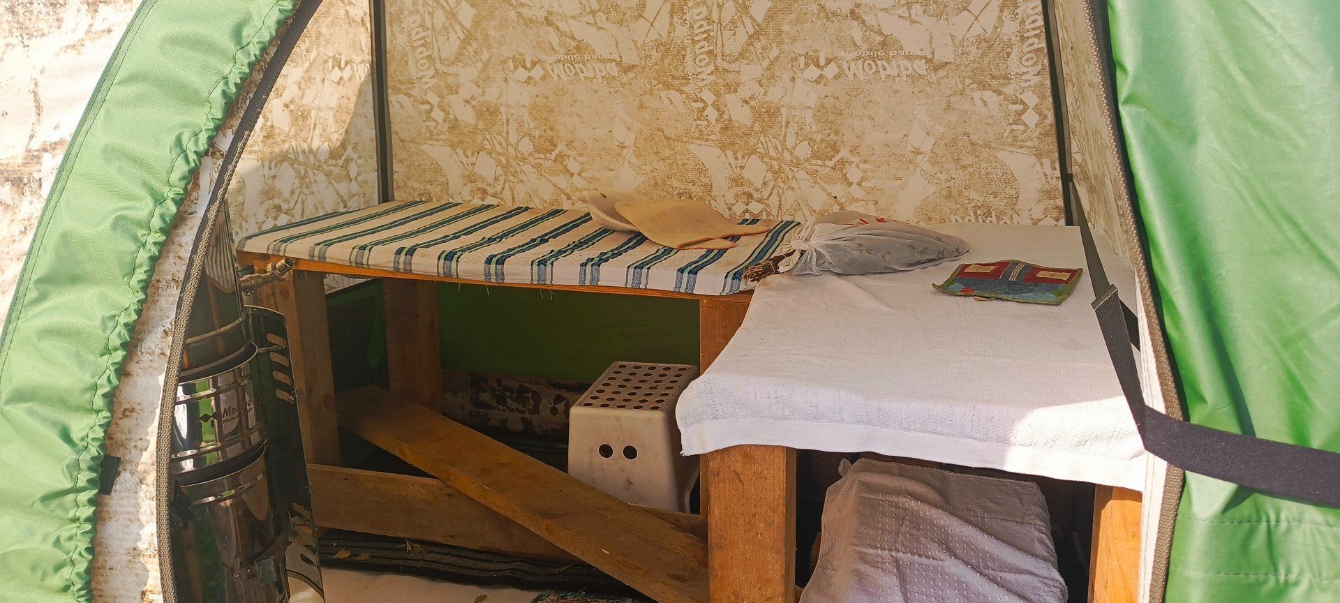

Ну и про баню. Жена данный комплект мб10+кц4 одобрила, оценила, кайфанула как никогда. В общем восторг.
Сегодня с утра не поехал даже на рыбалку. Хотя снегоходик стоит с удочками и буром заряженный искать рыб. Но сегодня решил сделать второй полок для полустационарного исполнения (ставлю в деревне на выходные) потом убираю палатку на будни, полки тяжелые, на месте оставлю.
Ну теперь куда лучше. Чем с одним коротким. Можно и посидеть и полежать и попарить лежачего.
Всем добра!

Отлично получились полки, когда лежишь на верхнем уровне, а паровое облако опускается ниже полка, и весь в нем находишься - ощущения непередаваемые! (частенько на этом этапе с началом активной парогенерации многие шустренько слетают с полка, чтобы не свариться :-D Но тут дело привычки и предпочтений.)
Володь, поглядел на полок "Г" образный у тебя, и вспомнил, как делал приблуду для супруги в МБ-15 с использованием нестандартного полка.
В МБ-10 будет вполне актуально в полустационарном варианте, а возможности расширяет.
