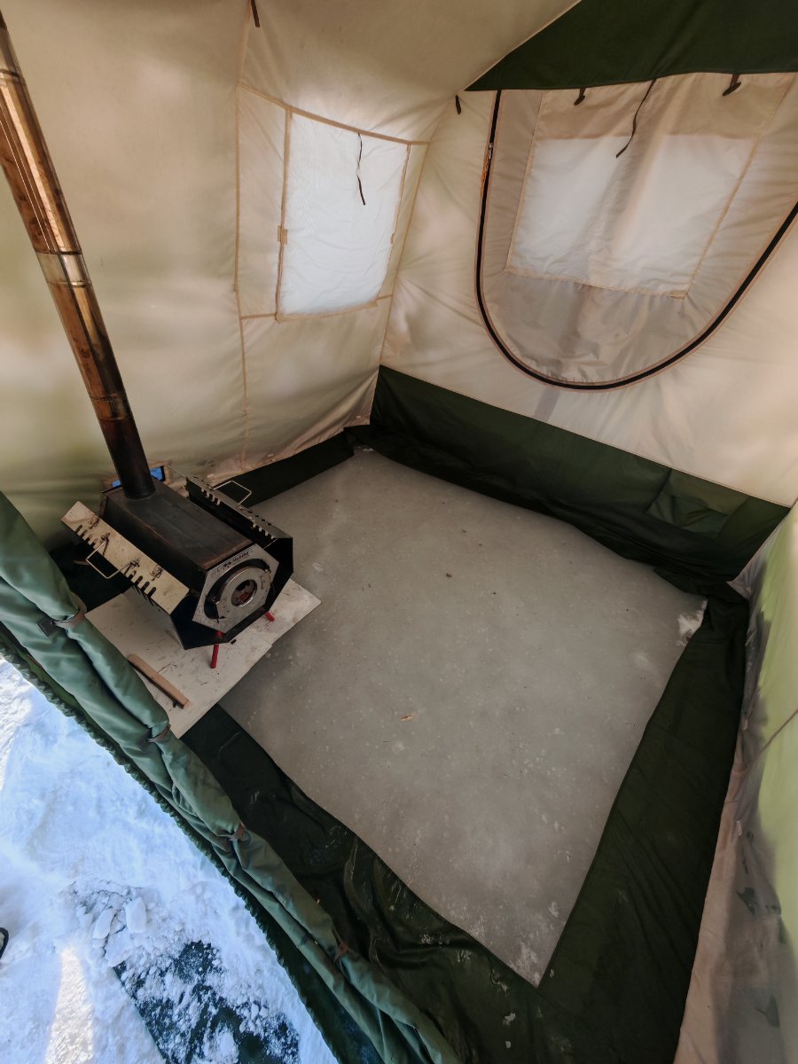

АлексейАлександрович писал(а): ↑26 фев 2025, 23:44 Обращаюсь с вопросом к матерым гвардейцам. Что думаете, если мы Согру-4 сделаем в форм-факторе Дюны-3 ? То есть не в виде корпуса-шестигранника, а в виде прямоугольной коробки? Форм-фактор "чемодан" с трапецией наверху как у Медианы-7. Почему мне хочется переделать Согру-3, несмотря на то, что она давно превратилась в хит? Потому, что это позволит увеличить емкость топки, а значит и время работы на одной закладке или время работы с хорошей выдачей тепла. И ножки хочу откидные на Согру поставить. Мне надоело ввинчивать и вывинчивать ножки старого типа. Что скажете?
Как я понимаю, прямоугольный форм-фактор не предполагает что наружний экран будет раскладываемый.
А одно из моих личных наблюдений когда я использовал согру-3 для отопления в палатке где она стояла в непосредственной близости со спальным местом.
Это то - что раскладываемый экран отходит на достаточно большое расстояние от корпуса печки, что позволяет не бояться случайного прикосновения спальником к этому экрану.
И это я считаю большой плюс этой печки.
От вкручиваемых ножек я тоже устал. Но тут основную боль приносит именно процесс вкручивания, а не то что они не раскладные.
Например достаточно изменить способ крепления с резьбового на скажем защёлки или магниты, и в принципе вопрос будет решен.
Задача ножек не выпадать когда печку подняли и перенесли на другое место. А с этой задачей справиться не только лишь резьба, а ещё много других вариантов фиксации.
Дополнительно, хотелось бы отметить что не очень удобно то что ножки нужно хранить внутри секции трубы. И тут бы опять же выручили бы раскладные ножки, но опять же экран!
В принципе меня бы устроило бы наличие каких нибудь фиксаторов на задней стенке, куда бы можно было их прицепить для транспортировки. Все равно же мы сумку натягиваем на печку для перевозки, и оттуда они ни куда не денутся. Или может быть прямо на сумке кармашки нашить для ножек.
Как угодно можно изгаляться, но имхо раскладкой экран куда полезней чем раскладные ножки.

Михаил.Ха писал(а): ↑11 мар 2025, 14:44
Дюна без искроуловителя, заявленное время работы на одной закладке меньше.
Приветствую Михаил,
Тут не совсем прямолинейная зависимость. Если рассматривать Дюну-3 как печь для ночевки в палатке, то это одно. В более изолированном помещении (гараж, бытовка, мастерская, даже душевая), - другое. Температура воздуха, опять же. Если же это рыбалка или просто бодрствование, то вообще нет проблемы.
Немногие городские люди могут крепко спать в палатке, если нет навыка. Коврик, звуки снаружи, кто-то храпит, кто-то вышел до ветра. Это не 8 часов отруба и тишины. Я беру Дюну-3 для ночевки в МБ-103 и да, подкладываю дрова ночью. Но это происходит естественно и органично. Проснулся, - проверил, подложил.
Это примерно как цифра 220 на спидометре машины :) Теоретически да, практическая и разумная средняя скорость 60-70кмч, если не 50.
С Согрой-3 я много ночевал в большой палатке ВП-33 (ветка Канадские Зарисовки), при температурах около нуля. Обычно часа в 3-4 утра подкладывали, береза прогорала. Но это палатка и ветер с озера, поэтому для тепла приточка воздуха приоткрыта побольше.
Сейчас эта печь работает в избушке, ночь на осиновых бревнышках держит стабильно, утром +17.

Я ночевал в МБ-15 с Согрой, один. С печкой было жарко, даже очень. Открыл наполовину окно.
День 13, среда, Отъезд.
Ночь была непростой. Печь Согра при +9-12 градусах явно большевата для такой палатки как МБ-15, даже в режиме длительного горения. Жарко.
А если совсем ее приглушить, может и потухнуть, дрова-то неидеальные. Как раз для Дюны-3 работенка.
Был ливень и печка была нужна, бороться с сыростью. Дождь = низкое давление, хуже тяга. Дрова сыроваты. Чуть прикрыл приточку воздуха, - потухло. Потом разжигал горелкой и берестой, выводил на режим. Открыл окно, - в него стало капать, из-за наклонных стен МБ-15.
Согра в МБ-15 ставится так, что моя длинная раскладушка встает вдоль противоположной от входа стены. Ведь надо пространство, чтобы подложить дрова, разжечь, открывать-закрывать приточку на дверце.
Второй человек должен быть небольшого роста, чтобы уместиться вдоль правой от входа стены. Там 2,25М, моя раскладушка заняла 0,8м, т.е. осталось бы 1,45М.
Если бы стояла задача ночевки в МБ-15 втроем, я не ставил бы печку и стелил на полу.
Сделайте из картона контур Согры и сориентируйте внутри размеров МБ-15 (2250 х 2250), относительно дымохода, двери, и доступа к дверце печки. Увидите полезную площадь, сможете прикинуть спальные места.
С Дюной я ночую в МБ-103. У нее вертикальные стенки и вагонная компоновка. Отстегиваю перегородку и ставлю печь как-бы в предбаннике.
