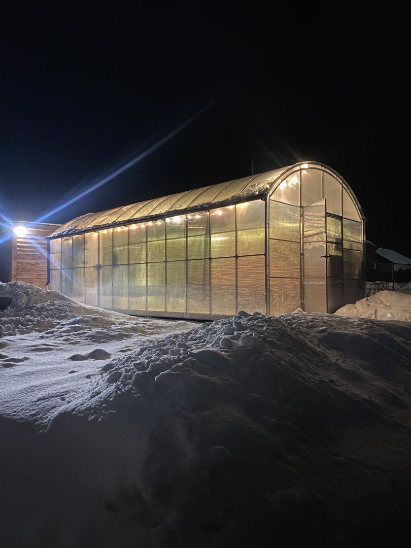

Как сейчас выглядит

И снова здравствуйте! Может кому пригодится, поделюсь, как у меня получилось бороться с конденсатом, просушкой бани и организовать комфортные тёплые полы в МБ-442 на стационарном помосте, что ооочень оценила вторая половинка.
С конденсатом и сыростью летом всё понятно – двери нараспашку и всё сухо, не считая кошачьей ароматерапии, мать их… С котами отлично справлялась открытая антимоскитка на дверях, а теперь и Мегаукрытие-теплица.
Зимой всё намного печальнее, в промежутках между банями всё внутри покрывается шубой инея, и пока не прогреется при топке, в предбаннике сидеть не очень комфортно. Но есть-же готовое решение от Мобиба – ПДГ! И через месяц на положенном ей по штатному расписанию месте прописалась Мегасогра.
Кайф! Мощности печи даже на минималках хватает для комфортных посиделок в предбаннике в любой мороз, а после парений набьёшь полную топку, и к утру баня сухая. Единственное: место, конечно, крадёт в предбаннике печка, но для двоих – шикарно.
Чтобы не собирался конденсат зимой в теплице, а летом не было жарко, в верхние арки вместо поликарбоната натянута агросетка.
С полами чуть сложнее. У меня был сделан классический помост из досок по деревянным лагам-брёвнам, не проливной, с уклонами к сливу, постелен ПВХ-630, слив организован под полоком в приямок под полами, заполненный битым кирпичом. Между грунтом и полом свободно гуляет воздух для просушки.
Нам, мужикам, понятно: пришёл ещё до закипания воды, плеснул чуть пихты в кружку с водой на баке печи, завалился на полок, словил кайф от ощущения опускания парового пирога при начале парогенерации. После активного махания веником полы прогреваются, и уже нет дискомфорта по ногам. Но супруге всё-таки по ногам прохладно, + тянет холодом со слива.
Желание женщины – закон. Летом кап. ремонт помоста: чтобы не разводить улиток и сырость под баней, вывел слив серой 50-ой трубой за пару метров в новый приямок, поставил гидрозатвор (зимой после бани просто снимаю его, и ничего не вмерзает).
В трубу загнал кабель греющий на всякий случай, уже один раз пригодился, включал, когда в морозы прихватило слив.
На помосте получился сендвич: доска, осб-плита, изолон, ИК-плёнка (пол тёплый), осб-плита, ПВХ, деревянные трапики.
ИК-плёнка 2 куска метровой шириной по 4 метра длиной, между ними зазор для отверстия слива.
Мощность вышла где-то 1,7-1,8 кВт.
Результат: В зависимости от температуры на улице, от момента включения пола до ощущения «босые ноги явственно ощущают тепло», требуется от 30 минут до часа. Внучкам нравится!
После бани ставлю термостат полов на +20, и к утру внутри сырость и конденсат отсутствуют как явление, всё сухое, можно сливать воду из бака и вырубать обогрев. Расходы на отопление не такие и большие, плюс ушла статья расходов на дрова для Мегасогры, в предбаннике освободилось место. А Мегасогра заняла место в теплице с растишками.
