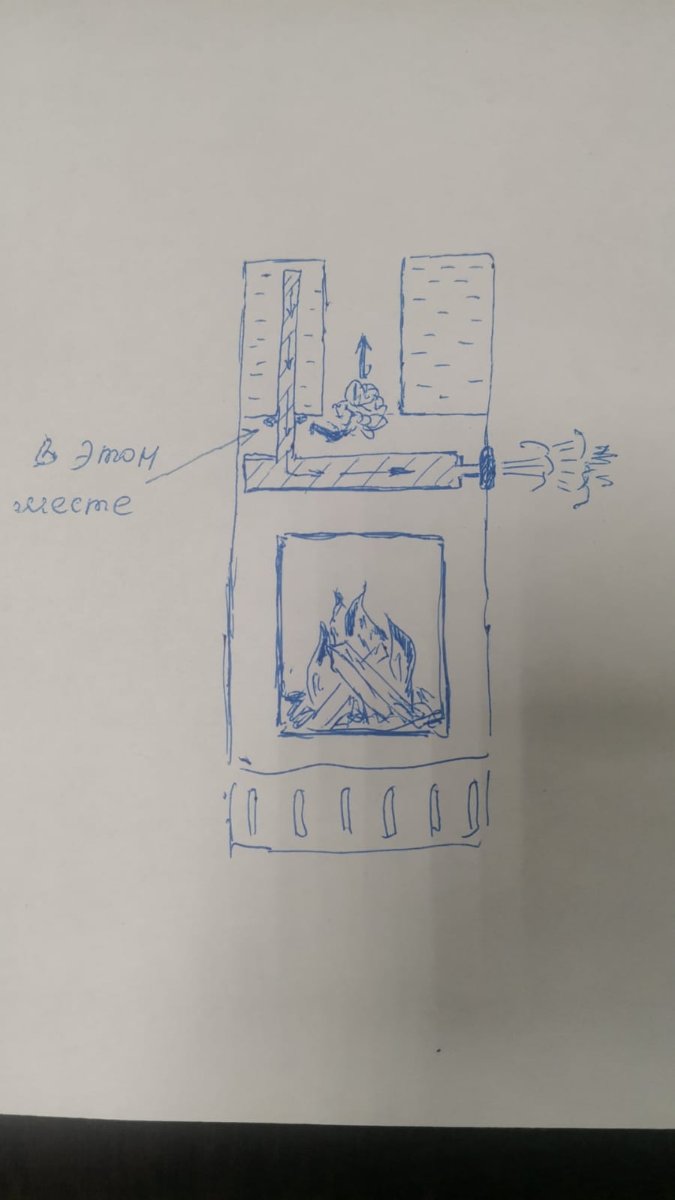

Добрый день! 9 января 2025 года привез по гарантии печь Гравицапа КЦ-4 на склад мобиба в Санкт-Петербурге. Причина - упало КПД парогенератора. Печь приобреталась у них 09 февраля 2024. Использовалась не более 10 раз. Все делали согласно инструкции. Через неделю они ее протопили и сказали, что все работает. Мы не отрицаем, что она работает, мы говорим о снижении КПД. Ранее через 10 минут после растопки, в бане МБ10 уже уши в трубочку, а теперь вроде тепло, но такого ада ,как раньше нет, сидим пока не надоест.
Раньше при полном баке воды (около 10 л) при закипания излишки воды выкидывало через сопло парогенератора. Теперь такого нет. Возможно часть пара вылетает прямиком в трубу, при этом теряется часть перегретого пара и поэтому теперь в бане просто тепло, а не жарко.

Вопрос, что делать дальше? Мы считаем, что печь не исправна, производство пишет - все работает. Мы попросили сделать замеры температуры на выходе парогенератора, как на видео по ссылке и показать, что при кипении воды при начале парогенерации при полном баке часть воды выбрасывает через отверстие. Тогда бы мы согласились, что все норм. Нам такого не предоставили. Нам вообще ничего не предоставили, кроме устного ответа.

Мы предполагаем, возможно трещина в сварном шве трубки по которой пар попадает в парогенератор. и поэтому часть перегретого пара вылетает прямиком в трубу, не попадая в парогенератор. Из-за этого снижение КПД. Но как это проверить? Думали на производстве посмотрят. Может снимут парогенератор и произведут его осмотр на предмет трещин в трубке. Но они этого не делали.

Мы опускали эндоскоп через отверстие для дымохода . В месте указанном на схеме явные кратеры на сварке. Может там утечка?

Денис, вот вы даже сложный технический прибор применили для выявления возможной негерметичности. Похвально. А применить простейший дымогенератор не додумались? Он бы сразу показал место утечки, если такое вообще было. Это как бы раз. Второе - если визуально через эндоскоп не видно трещину в виду ее чрезмерно малой величины(если она там вообще есть), то никаким образом она не может "уронить" объем пара на выходе в два раза. Не путайте с трещинами в ГБЦ и связанным с этим потерей компрессии, в этой трубке нет давления.

Денис, как пришлют печь можно сравнить работу с моей, тут рядом ехать. Ещё может быть эффект "вау", когда новое покупаешь, только затапливаешь, а она как даст жару и в эйфории не можешь трезво оценить.
Можно снять конвектор, в сопло ППГ вставить чопик из пробки от вина и залить воду выше пароприемной трубки, при этом нигде течь не должно. Но даже если будет небольшая течь в пароперегревателе с иголку, сильно на работу печи не повлияет.

Там трубка составная "мама-папа" с глубокой посадкой. Пар ни при каких раскладах не "полезет" в узкие щели, если ему хватает места в более широком проходе. Не там ищите. Вам необходимо основательно осмотреть обе плоскости бублика ППГ, они должны быть идеально ровные. Именно ваши слова про "излишек воды, вылетающий из сопла" меня убеждают, что переливом вы повредили плоскость, бублик получил гидроудар и ,в следствии этого, внутри него нарушился правильный проход пара по лабиринту, а именно появились щели между стенками лабиринта и нижней плоскостью.
