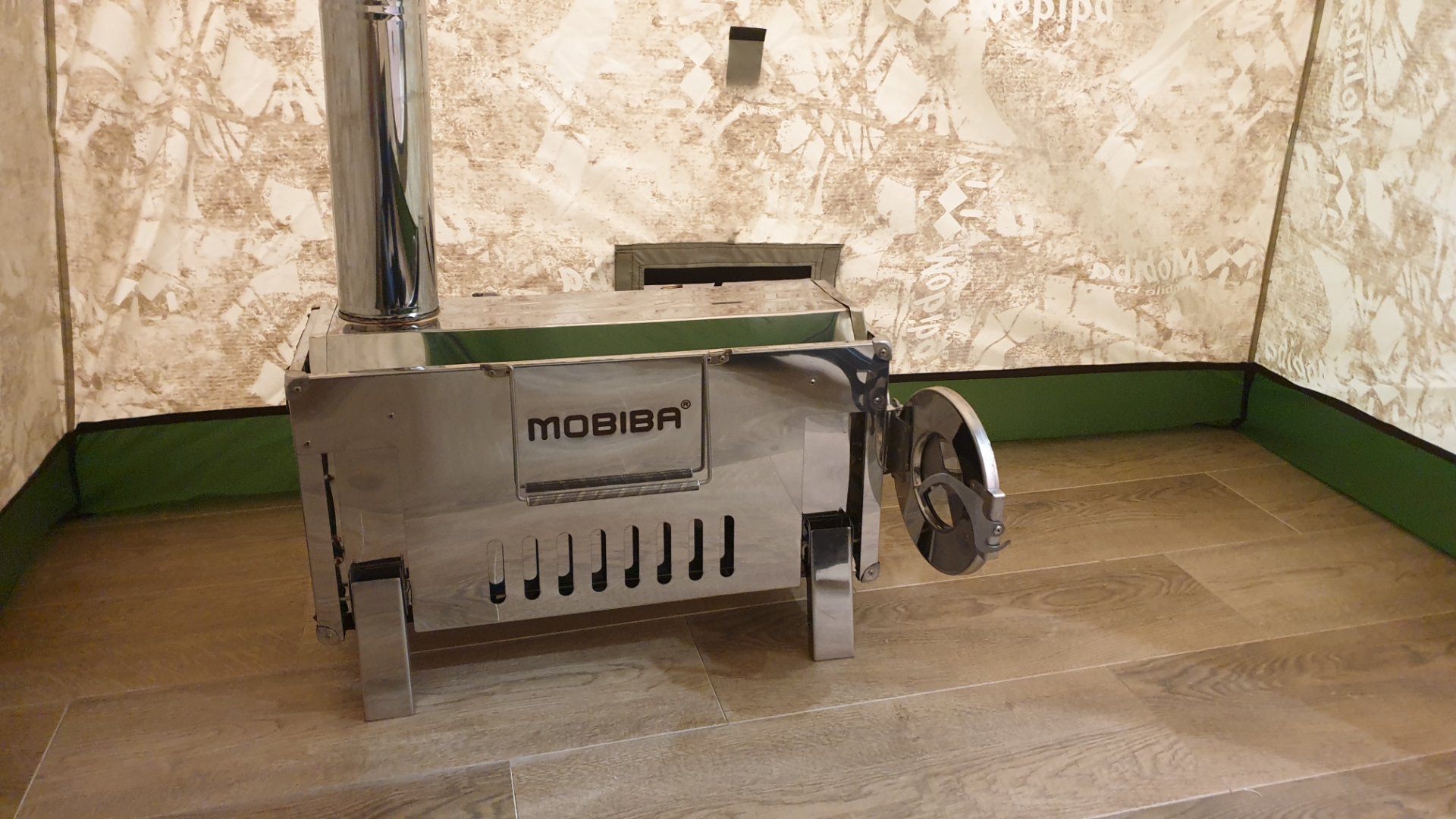

Шалаев Михаил писал(а): ↑27 фев 2025, 03:06
АлексейАлександрович писал(а): ↑26 фев 2025, 23:44 Обращаюсь с вопросом к матерым гвардейцам. Что думаете, если мы Согру-4 сделаем в форм-факторе Дюны-3 ? То есть не в виде корпуса-шестигранника, а в виде прямоугольной коробки? Форм-фактор "чемодан" с трапецией наверху как у Медианы-7. Почему мне хочется переделать Согру-3, несмотря на то, что она давно превратилась в хит? Потому, что это позволит увеличить емкость топки, а значит и время работы на одной закладке или время работы с хорошей выдачей тепла. И ножки хочу откидные на Согру поставить. Мне надоело ввинчивать и вывинчивать ножки старого типа. Что скажете?
Идея интересная.
Мне сразу Дюна-2 по чему-то вспомнилась.
viewtopic.php?p=82988#p82988
Тут сравнение габаритов у Алексея(Jicharka),правда у него первая Дюна-2,с вкручивающимися ножками.
Вот и меня сразу возникла мысль про Дюна-2. Тем более этот эксклюзив у меня имеется. И ножки складные)
Сообщения: 1219
Благодарил (а): 3404 раза
Поблагодарили: 2766 раз
Совершенство! Да, без искроуловителя. Но можно кочегарить и использовать в качестве банной. Что собственно и происходило два зимних сезона. Правда за это время немного подустала. Требуется рихтовка корпуса. Но тут я сам виноват. Печь работала в статика. Т.е. как собрал в 22 году, вот только пару недель назад разобрал. Как восьмёрку получил. А собрана она была с Парафоном третьим и камнями. Вот корпус и повело. Дело поправимое. А печурка ну очень нравиться!
