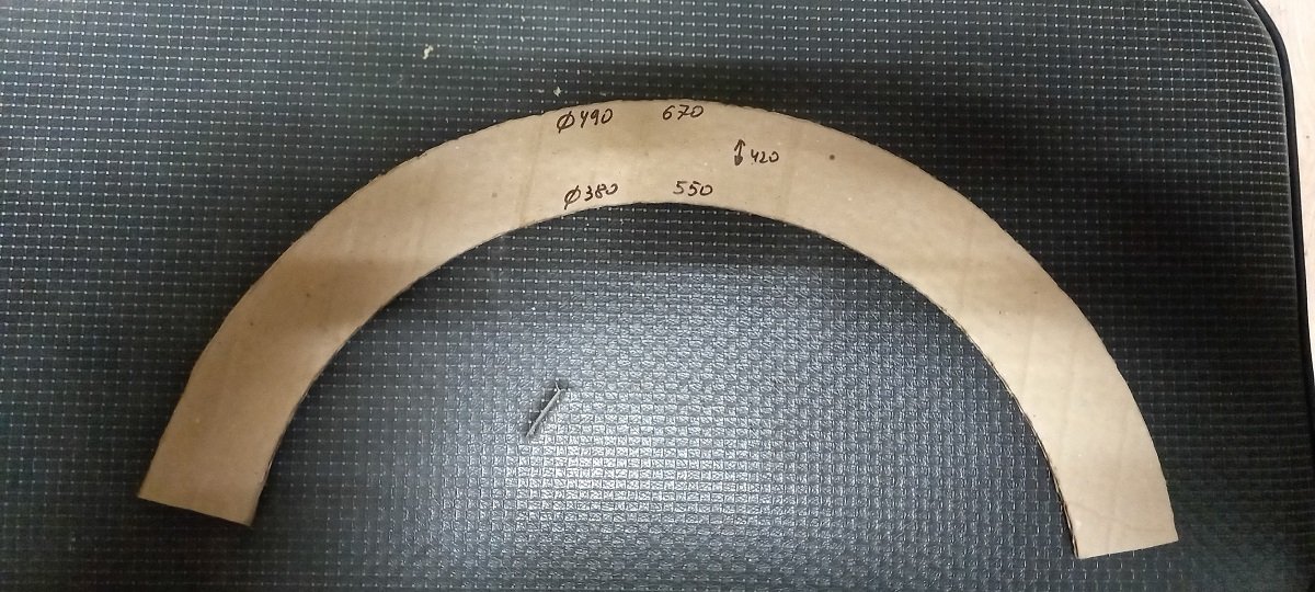

^Илья^ писал(а): ↑24 фев 2025, 08:55Могу сварить, но нужен образец, со всеми минусами и плюсами. Варить опытный образец не хочу, потом его допиливать... Может кто-то уже делал такой или есть наброски? Хотелось бы посмотреть.
Илья, вот еще нашел лекало, по которому делал контейнер.
