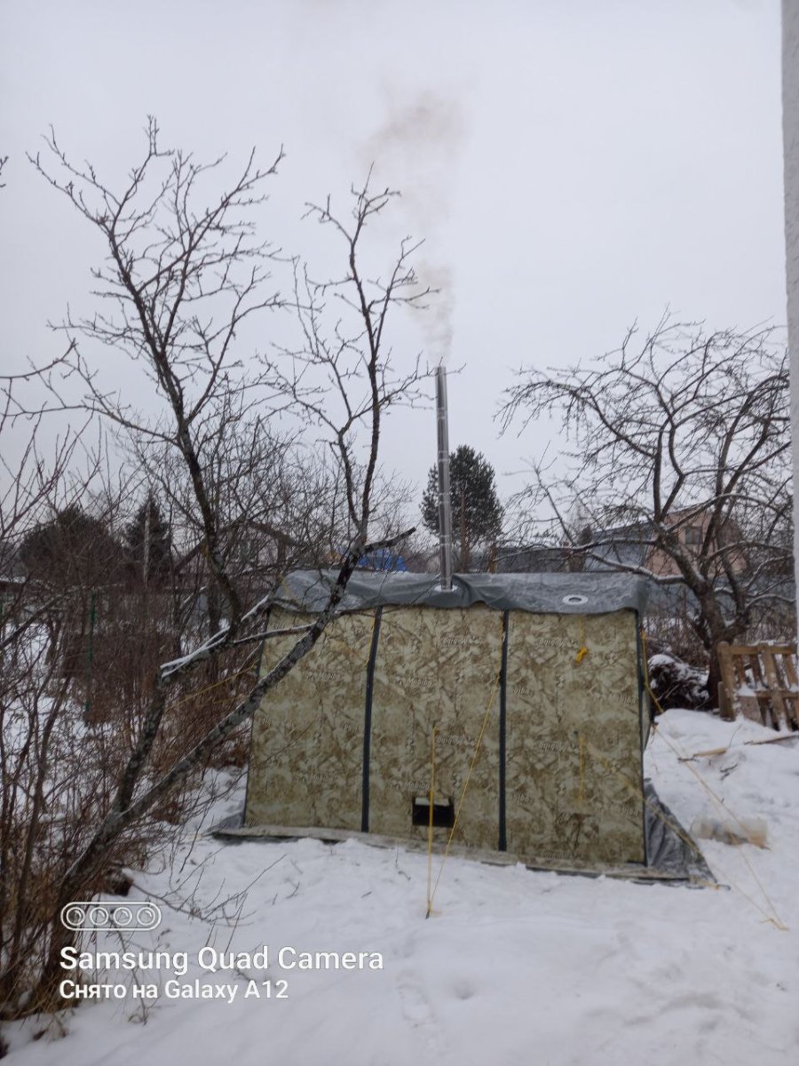

Понятно, значит не буду отказываться от камней. Планирую специально в пятницу поехать на дачу и поставить Медиану-8 в РБ-200. У нас последние деньки минусовой температуры на улице.

Михаил, что по дровам, какие использовали? В смысле, мелкоколотые или же руфы? Мне с дровами надо определиться. В пятницу хочу приехать на дачу, быстренько поставить РБ-200 и в баню. Блин, мне же ещё прикипевшую плёнку оттирать. :facepalm: :sorry:

Не скажи, у меня одна попытка, на следующий день праздник защитника отечества, проснулся и сразу домой, поздравления получать. :D Я на дачу только и еду за тем, что бы Мобибу-8 протестить.
С руфами, как всегда, колол на 3 части, правильно?
