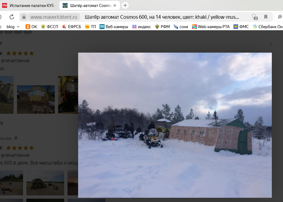

UPD 2. Прикольное фото на странице товара оф. магазина, продающего шатры :-D
Даже шатер виден :)
Даже шатер виден :)

Обычное фото. Показалось смешным, что у пользователя в отзыве к товару на переднем плане Р-63, а из-за нее вдалеке выглядывает шатер. Если вам это кажется несмешным - ничего не могу с этим поделать, у каждого свое восприятие смешного и несмешного :-)
