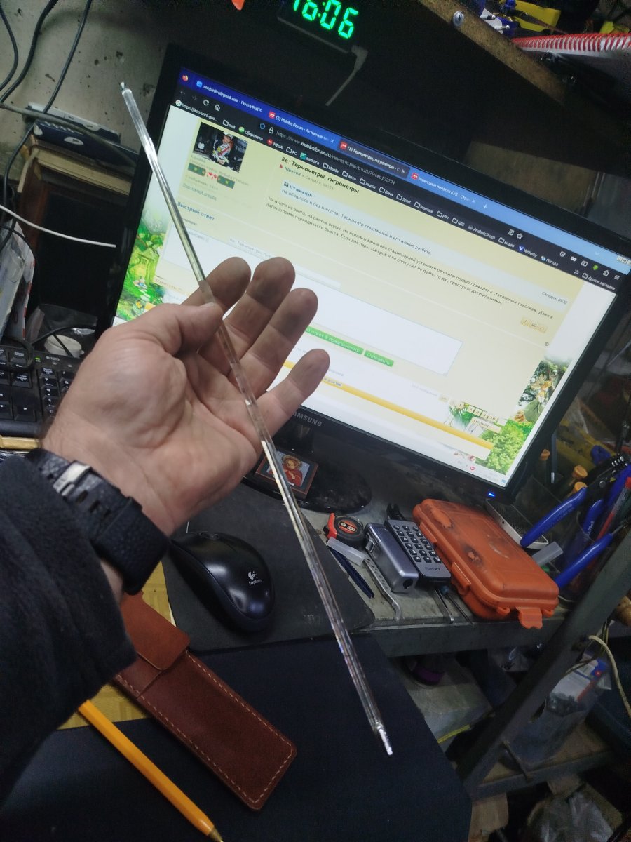

есть очень хороший прибор для измерения температуры пара выходящего из парогенератора. Термометр ртутный. Фото выложу через несколько часов. Производство СССР дата выпуска соответствующая. Ни у само собой шкала измерения подходящая для температуры пара.
Не обошлось и без минусов. Термометр стеклянный и его можно разбить. Поэтому при использовании требуется особое внимание и бережное отношение. Но и плюсов тоже хватает. Страна и идеология его создания, ощущения - когда в руках держишь градусник которого нет ни у кого в радиусе 500 а то и поболее :good: и т.д

вот этот у меня для улицы
а вот этот красавчик для пара ... 600 градусов может .. вообще больше просто шкала выше не нанесена
соорудить им чехлы кейсы не проблема. вон трубу взял пропилен и крышки на принтере напечатал.

tj™ писал(а): 19 фев 2025, 12:26 а вот этот красавчик для пара ... 600 градусов может .. вообще больше просто шкала выше не нанесена
Не уверен, что 600С может. Точнее, УВЕРЕН, что 600С там даже близко нет.
Температура кипения ртути 356,7°C. Это самый главный критерий ограничения вкрхней температуры измерения РТУТНОГО термометра.
Стекло бывает разное, но многие могут размягчаться уже при 800С, некоторые и менее 600С
