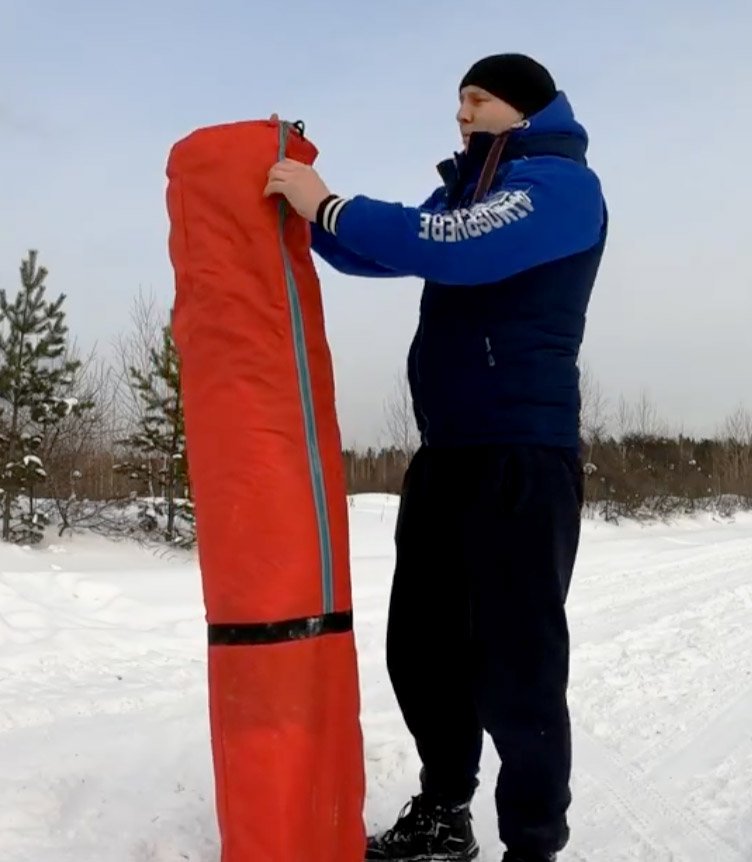

Могу пояснить дополнительно, что меня отталкивает от того, чтобы заниматься "складными" палатками. Тавтология в каком-то смысле, ибо все палатки в той или иной степени складные. Тогда уточню. Речь о палатка в конструкции каркасов которых используются шарниры. Это все кубы, зонты, кубо-зонты. Все они в своем каркасе имеют подвижные соединения. Кубы в хабах, зонты в сочленениях сегментов.
Из-за того, что диагонали у кубов от угла стены до хаба цельные, эти палатки имеют большие транспортные габариты. Все эти "Моржи", "СТЭК", "Хигаши" и т.п. - все их полноразмерные кубы в сумке имеют какие-то вот такие огроменные габариты.
За выигрыш в скорости сборки всего в несколько минут ты заплатишь вот такими транспортными габаритами. Когда я начинал проектировать мобильные бани, у меня была компактная Тойота Фанкарго. Что-то вот такое возить с собой было немыслимо. В начале двухтысячных мобильная баня МБ-5 помещалась с в сумку длиной 500 мм.
