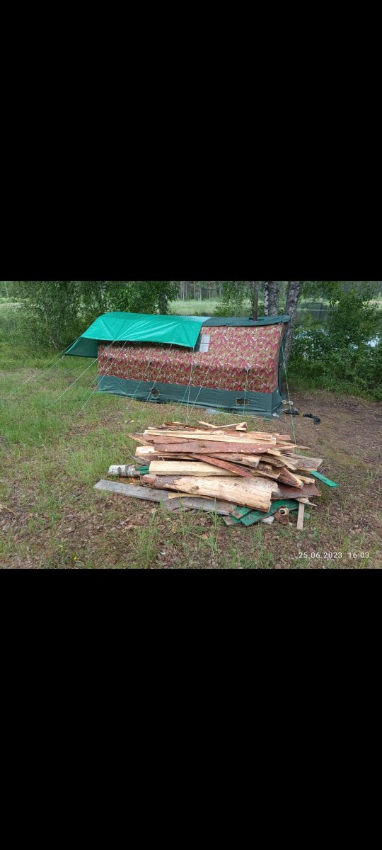

Фотки прошлого года на другой флешке, на телефоне нашёл 2023 год, но место стоянки и количество растяжек одинаково. :-D Палатка растянута на все растяжки и заякорена колышками от Бахи.
