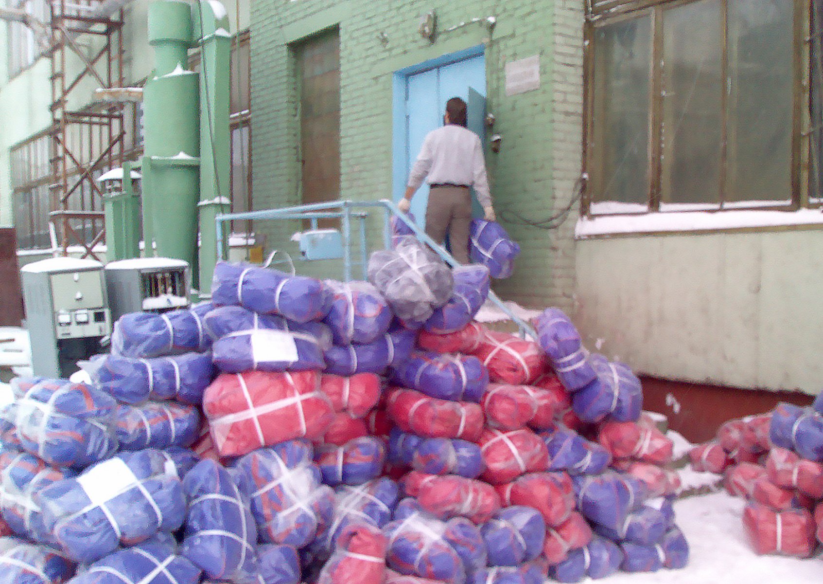

За выигрыш в скорости сборки всего в несколько минут ты заплатишь вот такими транспортными габаритами. Когда я начинал проектировать мобильные бани, у меня была компактная Тойота Фанкарго. Что-то вот такое возить с собой было немыслимо. В начале двухтысячных мобильная баня МБ-5 помещалась с в сумку длиной 500 мм.
Вот фото 2007 г. В каждой такой сумке палатка Мобиба МБ-5. За счет другой конструкции каркаса комплект получается в три раза компактнее.
