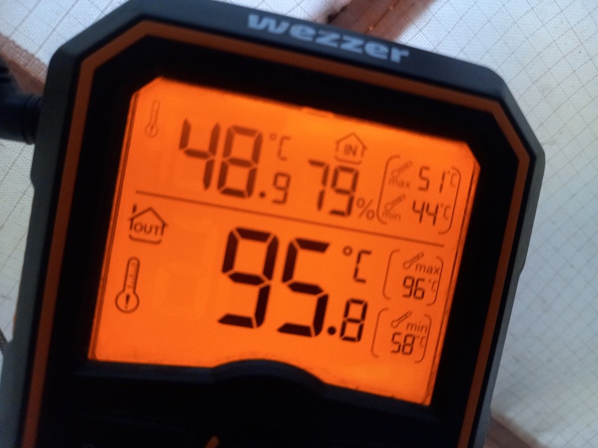

Сегодня решил повнимательней присмотреться к применению системы туманообразования, ее воздействие на кондиции уже в цифрах, а не только от ощущений. Подвесил показометр на 70см от пола(10см над полком), выносной щуп подвесил на 170 см от пола. За бортом было -8*С, ветер средней паршивости с порывами, абсолютно безоблачно и давление чуть выше нормы. Топить сегодня решил руфами из березовой пыли, которые вопреки всякой логике каким-то чудом появились в нашем городе. Мда, их реально хреново раскалывать)) Для супруги с тещей лайтовый старт печи сделал из шести штук и половину бака, как приблизительный расчет для "пляжного" режима. К моменту запуска печи бойлер(он же шайтан-бак) уже начал закипать и был готов добыть нам вкусняшек из пучка смородины и пучка мелиссы.
Отправил женщин на первый заход. Ожидания оправдались, тещи не было минут пятнадцать, хотя обычно она уже минут через пять-семь выходит. Спрашиваю - понравилось или как? Говорит понравилось и еще бы полежала, да Ира(супруга) изнервничалась - не баня, говорит, а херня какая-то. Уфф, значит их надо разными потоками разводить. Захожу в баню, реально пляж, по приборам на полоке 32*С/80%, на выносном 75*С. Подкинул еще три колотых, кипятка долил, жду. Пошлааа тепленькая) Сбегал за телефоном, чтобы цифры не перепутать при дальнейших наблюдениях
Запустил заранее подвешенную форсунку 0.2мм буквально минуты на три и ощущения от кондиций в корне начали меняться.
Причем лежа на полоке это не так явно, хотя и чувствительно, но если сесть, то ощущение такого, как бы, плотного жара, но не обжигающего кожу, а проникающего внутрь. И веник постоянно влажный, но не мокрый, очень горячий, но не обжигает. Супруге зашла такая атмосфера с повышенной влажностью, но без "мокрятины". Из интересного - на расстоянии 20-30см от форсунки достаточно так чувствительно струя водяной пыли обжигает, хотя в бутылке она ледяная.

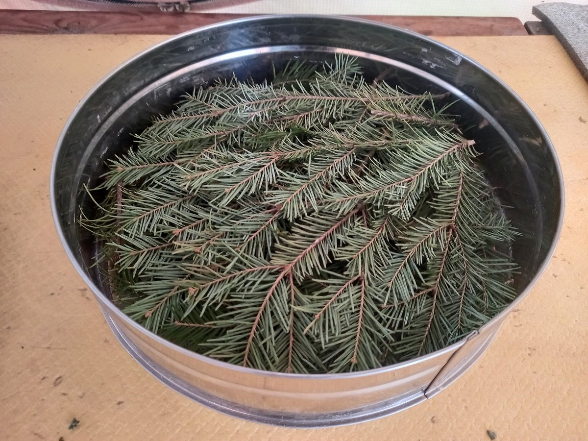

Только что приехали из бани, точнее из праздничной бани)) Когда совместно с друзьями решали где посидим/отметим, единогласно было решено в пользу бани. То ли этот женский день так на наших девчат подействовал, то ли просто предвкушение долгожданной весны, но они напрочь отказались от ЗОЖ и ударились во все тяжкие - пиво/шашлык/баня/шашлык/баня/шампанское/баня/чай/баня... Эта карусель как началась в три часа дня, так угомонились только к половине одиннадцатого. Не знаю, чего их понесло, но было весело) Я даже не стал им лайт-режим ставить, кряхтели, но сталеварили)) И опять не нарадуюсь имеющейся верхней вентиляции в эрэске, сегодня она сильно выручала, когда Парабомба излишне разгонялась, но не хотелось ее тормозить. Приоткрыл половинку этого "байпаса" и вуаля, кондиции не проседают, а лишнее сбрасывается.
А, вот еще что хотел бы отметить - сегодня в меню ароматерапии была только пихта, веник. Вернее сказать только четвертая его часть(немного веточек), помещенных в сито над кипящим бойлером. Скажу я вам такой продолжительности и стойкости запаха я даже с двух целых веников пихты, обданных кипятком, не получал. С целых веников сначала много запаха и немного резковато даже, но часа через три-четыре он как-то очень-очень легким фоном зависал в воздухе, а тут долго и явно всю дорогу, хотя и всего четвертинка веника. Думаю, если бы таким способом сразу два веника забодяжил, наверняка не смог бы там дышать))
