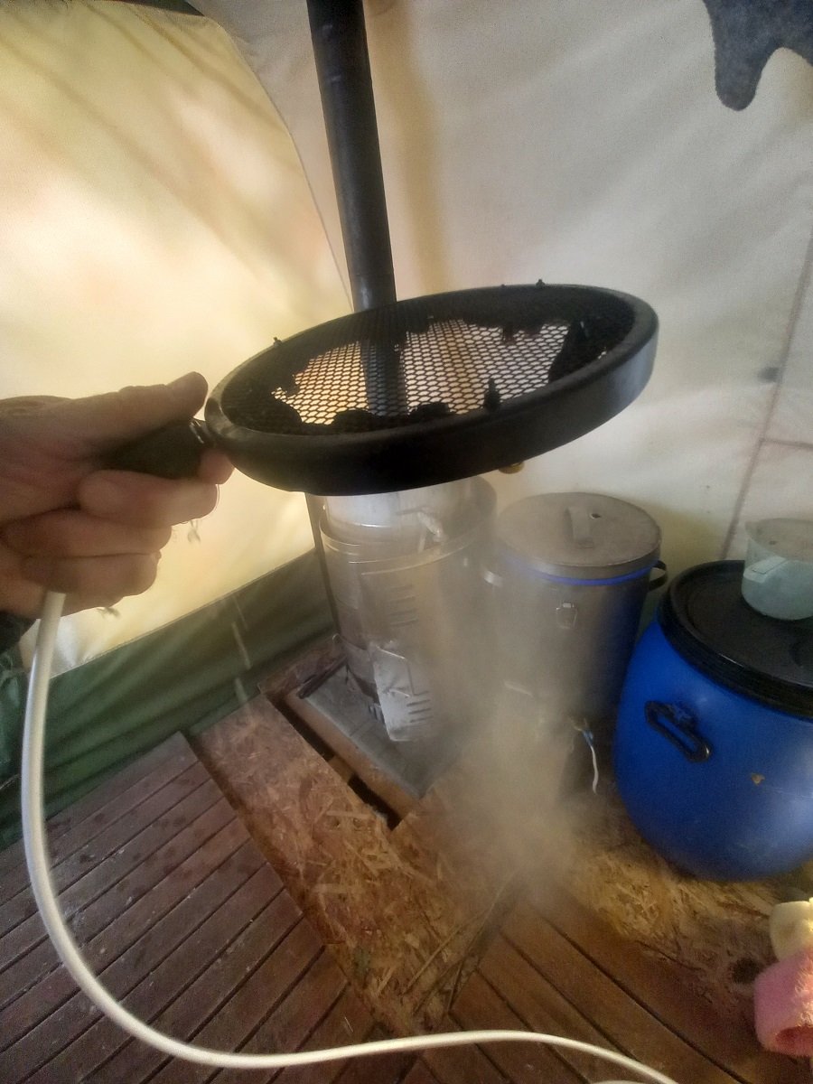

Сегодня решил повнимательней присмотреться к применению системы туманообразования, ее воздействие на кондиции уже в цифрах, а не только от ощущений. Подвесил показометр на 70см от пола(10см над полком), выносной щуп подвесил на 170 см от пола. За бортом было -8*С, ветер средней паршивости с порывами, абсолютно безоблачно и давление чуть выше нормы. Топить сегодня решил руфами из березовой пыли, которые вопреки всякой логике каким-то чудом появились в нашем городе. Мда, их реально хреново раскалывать)) Для супруги с тещей лайтовый старт печи сделал из шести штук и половину бака, как приблизительный расчет для "пляжного" режима. К моменту запуска печи бойлер(он же шайтан-бак) уже начал закипать и был готов добыть нам вкусняшек из пучка смородины и пучка мелиссы.
Отправил женщин на первый заход. Ожидания оправдались, тещи не было минут пятнадцать, хотя обычно она уже минут через пять-семь выходит. Спрашиваю - понравилось или как? Говорит понравилось и еще бы полежала, да Ира(супруга) изнервничалась - не баня, говорит, а херня какая-то. Уфф, значит их надо разными потоками разводить. Захожу в баню, реально пляж, по приборам на полоке 32*С/80%, на выносном 75*С. Подкинул еще три колотых, кипятка долил, жду. Пошлааа тепленькая) Сбегал за телефоном, чтобы цифры не перепутать при дальнейших наблюдениях
Запустил заранее подвешенную форсунку 0.2мм буквально минуты на три и ощущения от кондиций в корне начали меняться.
Причем лежа на полоке это не так явно, хотя и чувствительно, но если сесть, то ощущение такого, как бы, плотного жара, но не обжигающего кожу, а проникающего внутрь. И веник постоянно влажный, но не мокрый, очень горячий, но не обжигает. Супруге зашла такая атмосфера с повышенной влажностью, но без "мокрятины". Из интересного - на расстоянии 20-30см от форсунки достаточно так чувствительно струя водяной пыли обжигает, хотя в бутылке она ледяная.

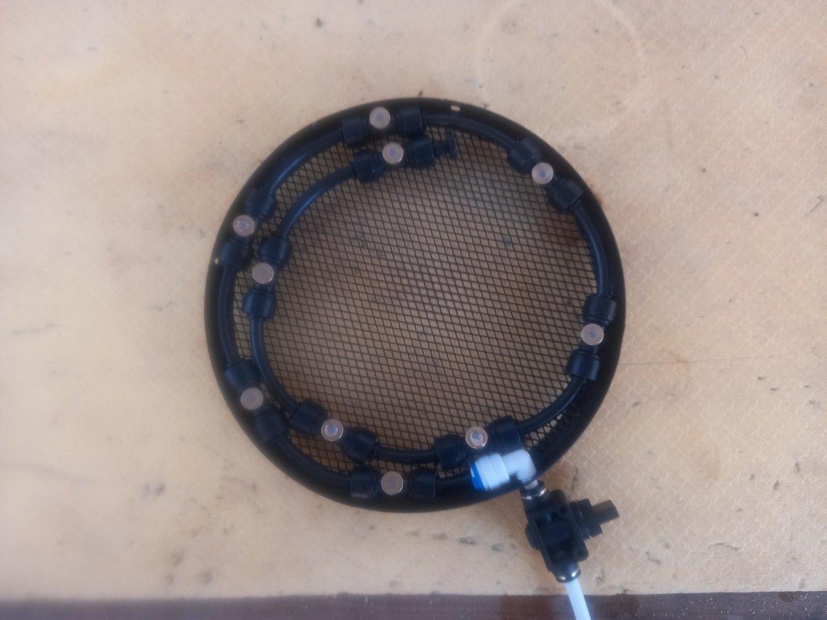

Заодно опробовал на ней игрушку-охладитель, опять же для нее и сделанную.
Собственно, ничего премудрого - защитная сетка от автодинамиков, десять форсунок 0.3мм, кран, трубка и насос (можно и от аакума подключить, он на 12В/60Вт). Эффект от 10 форсунок тоже интересный - на высоте полметра над телом, "подопытный" ощущает прямо горячую дисперсию, 20-30см - теплый поток, начиная с 10см и ниже уже слышны возгласы - ой, холодно!) Ну а чего, вода-то реально ледяная) Спрашиваю - ну как? Грит - я не поняла, но очень прикольно) Единственный минус или нюанс(кому как) - мокрые простыни) Короче, штука занятная для тех кто хочет позабавить женскую половину или детей, внести какое-то разнообразие в парение, добавить каких-то красок в ощущения. Может и пармастерам зайдет в ассортимент.
Ладно, вдоволь набаловавшись игрушкой и хорошо пропарив супругу, оправил ее "долеживать ощущения" в дом. Себе долил еще воды в бак, еще на пару минут врубил форсунку и пару стограммовых черпаков на каменку. И каааайфф...) Напоследок запечатлел для себя цифирки на приборе и ушел с головой добивать веник.

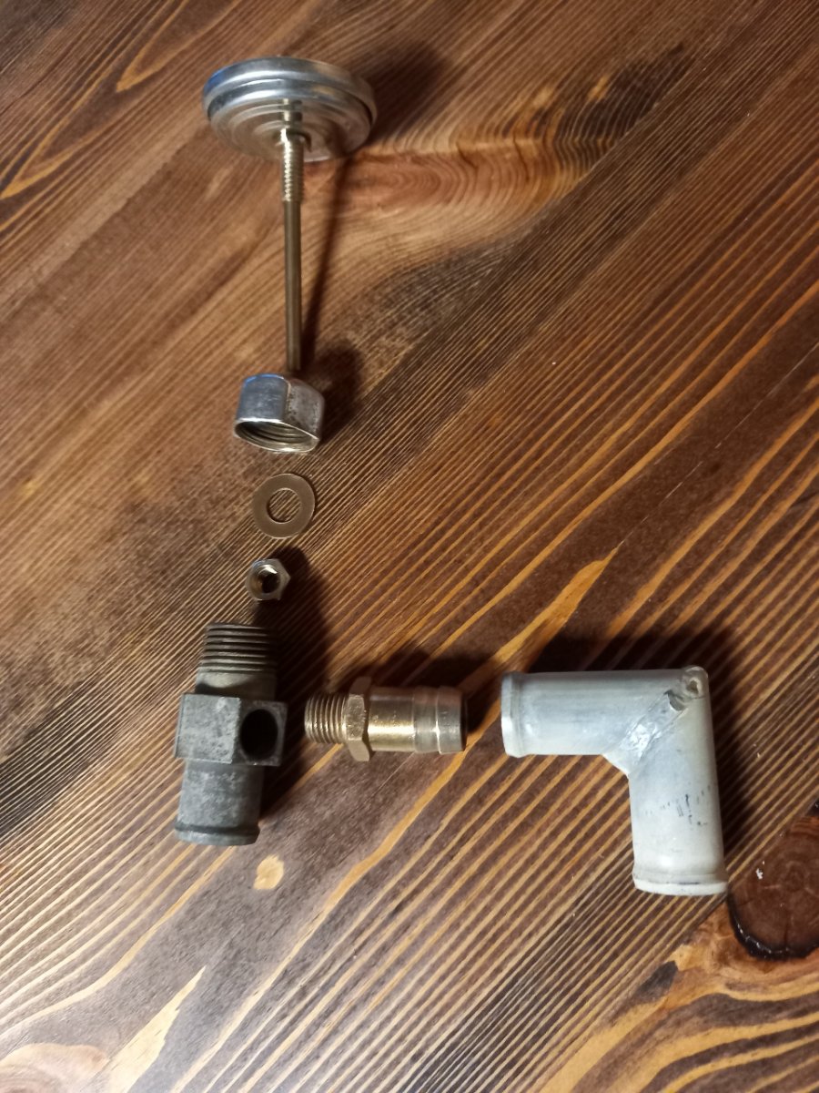

Сегодня совсем коротехонький отчетик, типа экспресс. В виду отсутствия желающих составить компанию на погреться/попариться, решил съездить и без спешки позамерять температуру пара и ее влияние на кондиции. На скорую руку из имеющегося "разноброда" собрал корпус для стрелочного показометра.
В сопло печи вставляется достаточно легко и так же вынимается. Заправил Парабомбу девятью колотыми руфами и налил половину бака. На улице жара, -2*С, без ветра, с повышенным атмосферным. Запалил, стал ждать, даже не раздеваясь. Потом подумал, чего топливо зазря жечь, пошел раздеваться) Прихожу, бак уже кипит, и вполне комфортная атмосфера на "полежать/повялиться".
Дождался стабилизации показаний аналога, более стрелка не двигалась
Параллельно замерил электронным тестером, он, как и ожидалось, запрыгал в погрешности 530-650*С. Собственно, не удивлен, с тестами на термофене плюс-минус то же самое. Долил воды до полного бака, дождался кипения и глянул на аналог. Он с упавших 370*С(при доливании) спокойно вышел на прежние 420*С и уже никуда не двигался. Из чего сделал вывод, что температура пара вообще не зависит от количества воды при стабильном кипении, количество воды в кипящем баке влияет только на количество пара, выпущенного в единицу времени, что, собственно, элементарно.
Правдивость показаний стрелочного аналога даже и не обсуждаю, он может и не отображать точную температуру, но относительно самого себя он всегда покажет точные "отклонения". Мне этот эксперимент нужен был для следующих замеров, как "отправная точка". Хочу еще проверить и на сухих березовых дровах, у них пламя повыше, должны поярче бублик ППГ разогреть "в моменте". И да, весь эксперимент шел при практически закрытом зольнике, только совсем чуть-чуть приоткрытом, ровно настолько, чтобы пропали эти "бух-бух-бух" в печке из-за критической нехватки воздуха в активной фазе горения и хорошей тяге.
Короче, все что хотел для себя выяснил, дал грамм 150 кипяточку на камни и поймал наконец эти "граальные" 60*С/60% )))
