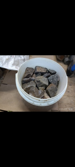

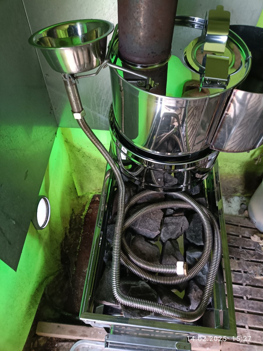

Покой нам только снится, лежу примус починяю, никого не трогаю. :lol: Если серьёзно , даже проснулся в 6 утра, что бы побыстрее на дачу поехать. Приехал на дачу, убрал ПБ-3 и на её место поставил Медиану-8 с парофоном. По закону подлости раньше всё время попадались под руку большие камни, а мелкие не мог найти, в этот раз нашёл только мелкие, а большие как в воду канули, они у меня в разных ёмкостях лежат, пушку тоже приделал, как получилось, временно. Самое смешное, что нет постоянее, чем временное. :lol: После 8 вечера приедет жена с работы, будем пробовать. Камушек конечно маловато. :sorry:

Лёш, камни то паропровод должны покрывать, не?

doxtor02 писал(а): 14 фев 2025, 12:53 Камушек конечно маловато.
Леша, переделывай, пушка так не будет толком работать, у нее будет "недогрев". Укладывай паропровод прямо на варочную поверхность, сверху камни, чтобы паровой "залп" с прорезей кого-нить не обжег, а стрелял в камни.

Флагман писал(а): 14 фев 2025, 12:59 Лёш, камни то паропровод должны покрывать, не?
Не сыпь мне соль на рану. :'( Естественно паропровод должен в камнях лежать. В идеале, первый слой камней лежит на поверхности печи, на них паропровод и сверху он прижат ещё камнями. Сейчас чай допью :tea_ready: и пойду дальше искать. Ну или же куплю попозже.

Юрий68 писал(а): 14 фев 2025, 13:17
В идеале сверху ещё планирую камни положить.
Если я положу круглый паропровод на плоскую поверхность, а сверху прижму камнями, у которых неровные края, предполагаю вот какие минусы- паропровод будет охлаждать поверхность печи, камни будут не эффективно нагреваться. Но это всё теория, может там даже в подвешенном состоянии над печкой камни нагреваются, как в мартеновской печке. :-D

doxtor02 писал(а): 14 фев 2025, 13:43 Если я положу круглый паропровод на плоскую поверхность, а сверху прижму камнями, у которых неровные края, предполагаю вот какие минусы- паропровод будет охлаждать поверхность печи, камни будут не эффективно нагреваться.
Леша, ты пушку поставил для антуража или ты хочешь с нее хороший пар получить, а не полупустой пшик? Камни свою температуру возьмут, ты же не будешь на них лить воду? Иначе зачем тебе пушка? При такой "закладке" приоритет надо отдавать нагреву пушки, либо не использовать ее вообще.

Юрий68 писал(а): 14 фев 2025, 14:46 Камни свою температуру возьмут, ты же не будешь на них лить воду? Иначе зачем тебе пушка?
Чего это я не буду на камни лить воду, обязательно буду. И в пушку буду. Хочу за один раз посмотреть и понять, что больше понравится. Мне завтра сталевара парить, у меня нет времени экспериментировать. :-D Наверно в приоритете больше камни, потому что это классика.

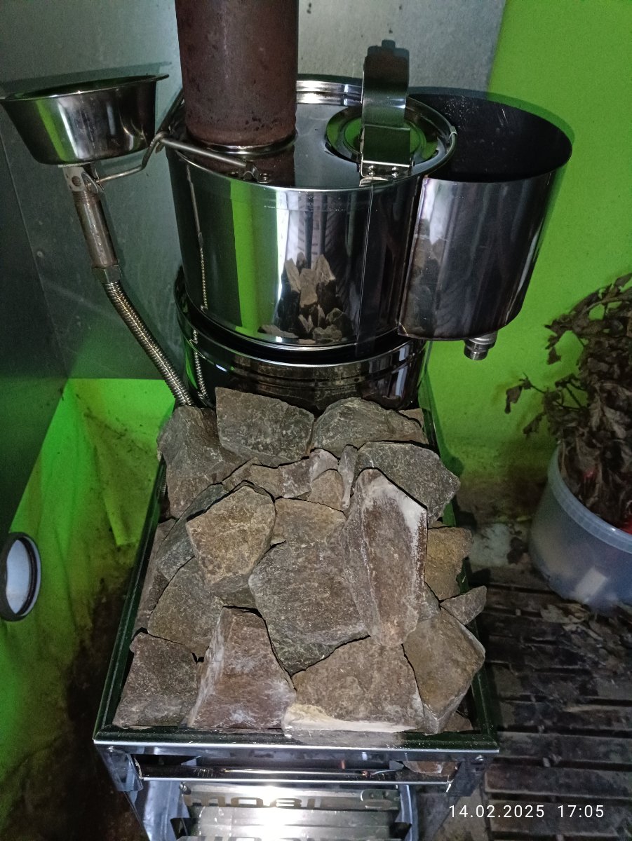

doxtor02 писал(а): 14 фев 2025, 14:50
Судя по последнему фото, чтобы хорошо прогреть верхние камни, час-полтора придется печь на форсаже держать, чтобы их с первого же ковшика не "залило".

Алексей,вот прям согласен с Юрой,или пушку надо убрать,или парафон снять,что бы трубку вокруг дымохода накрутить,для нагрева. Что то одно в этой связке лишнее,и надо исключить,а камни оставь.
Для лучшего нагрева камней,можно развернуть парафон,соплом в сторону камней,правда слив воды будет,с другой стороны.

Если пушка - это пушка, т.е. набита гайками и испарение происходит ВНУТРИ гофротрубки, то пушку надо положить непосредственно на варочную поверхность печи. Сверху камни для перегрева пара.
Если пушка просто пустая трубка с дырочками, типа леечка, то суем её в середину закладки, но называть её пушкой будет не верно.
Поворачивать сопло выхода перегретого пара в сторону камней, которые могут быть залиты, - я бы не стал. Пусть работают системы независимо друг от друга. Холодные камни не должны вмешиваться в генерацию и перегрев пара, портя кондиции.
