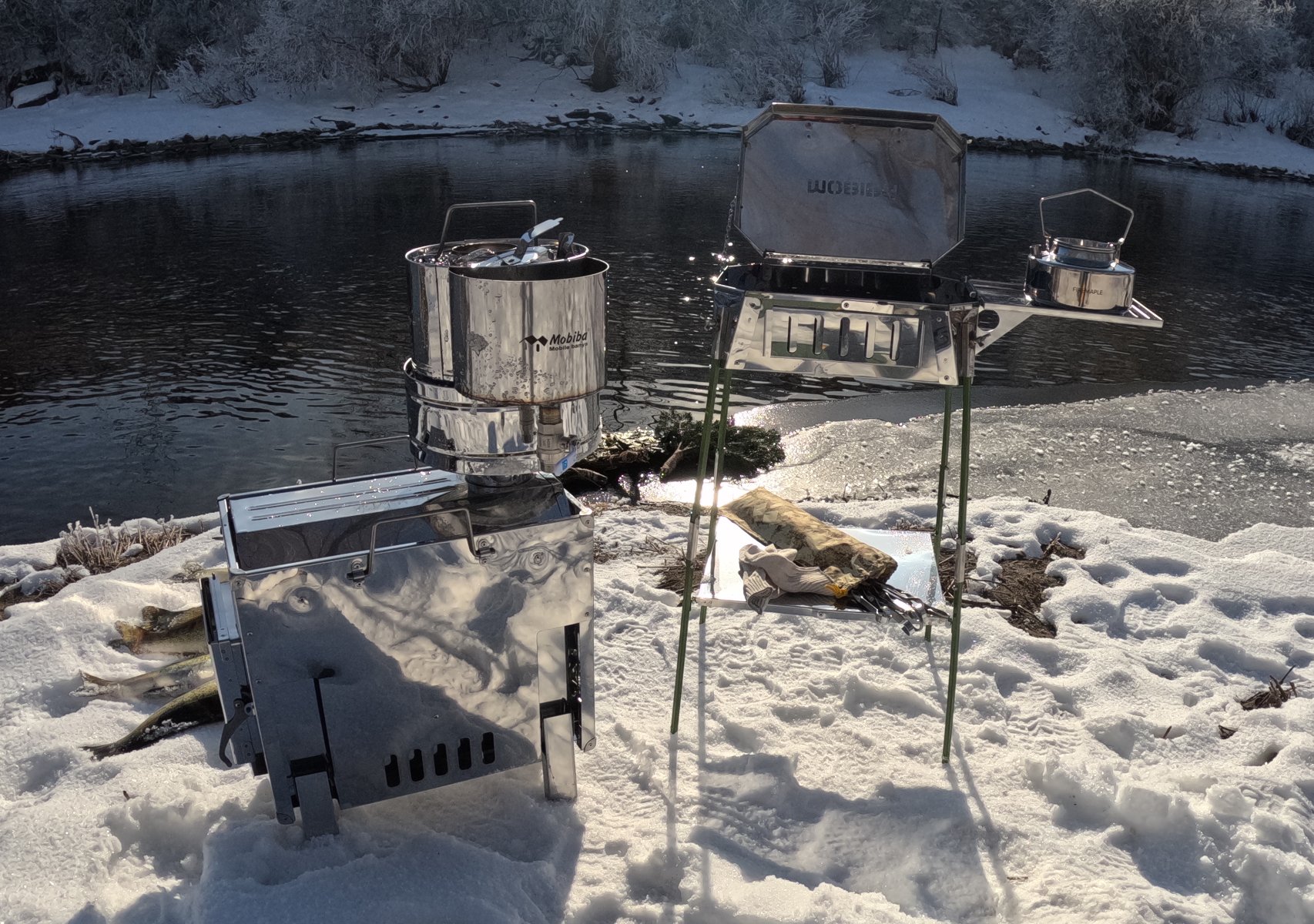

Продолжаю отчёт о поздке. Медиана 8 с Парафоном 4 в МБ 10 я был неготов!
Разжёг. Отправил лыжницу)) переодеваться, она была одета тепло… пока переоделась, пока сам переоделся. Отвлёкся на Шикардос с рыбой. Захожу: «Ёжики Воробушки» баня перегрета Юля лежит «да да говорит жаришка». Градусник на петле выше окна вырубился. На эмоциях первые мысли- что делать летом и неставьте в к5. Парафон не свистел не плевался, ровно кипел всю баню давал пару. Часто поддавая на камни сбрасывал температуру в бане. Когда сделал кондиции на полоке 55 градусов ощущал приятное тепло и пар с камней. Поймав кондиции хорошо попарились вениками.
В тему МГ2 отчёт про Шикардос добавлю с этой поездке. Начало с рыбами, кайфую пока вода прозрачная. Приятного просмотра.
