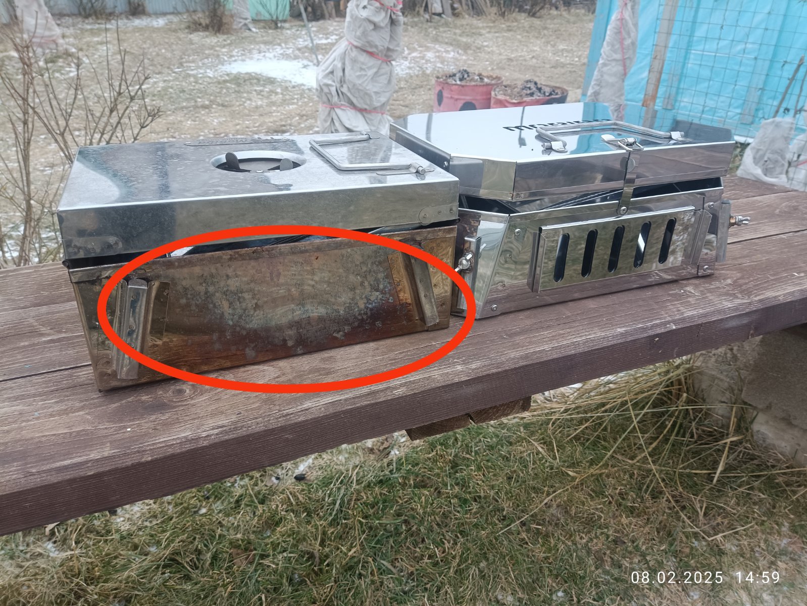

doxtor02 писал(а): 11 фев 2025, 14:47 Разбирал мангал на следующий день, две ножки сразу вытащил, другие две не хотели, попробовал резиновой киянкой постучать, оказалось прикипела краска на ножках, не критично.
А я вот и смотрю на фото, что стенка банки мангала была критически перегрета. Аж почернела. Как так? Почему? На каком этапе так перегрели металл? У меня такого не было ни на одном мангале за несколько лет. Это во время растопки или что это такое?

АлексейАлександрович писал(а): 13 фев 2025, 20:04 А я вот и смотрю на фото, что стенка банки мангала была критически перегрета. Аж почернела. Как так? Почему? На каком этапе так перегрели металл? У меня такого не было ни на одном мангале за несколько лет. Это во время растопки или что это такое?
Как то не обратил внимание, в какой момент эта побежалость появилась. По фоткам, когда начал жарить первую партию, уже она была. Видимо во время растопки появилась.
В МГ-1 тоже такое есть.
По углям я сказал уже, 2 кг, это много, можно и поменьше было.

doxtor02 писал(а): 14 фев 2025, 04:10 Как то не обратил внимание, в какой момент эта побежалость появилась. По фоткам, когда начал жарить первую партию, уже она была. Видимо во время растопки появилась.
Посмотрите на вот это фото. Этот мангал я растапливал как обычно это делаю. И вот в таком виде он у меня будет служить годами.
Найдите на нем следы перегрева. Ножки легко вставляются и вынимаются.
Как то Вы не так растапливаете.
