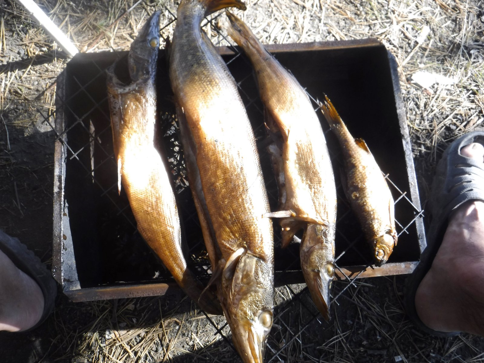

Да, я в курсе, что в интернетах пишут, что на шишках нельзя. Но так коптил мой дед, моя мама и сам копчу 35 лет. Но вот они коптили в бочках мясо, сало и рыбу, и я с осторожностью перенёс этот метод в маленькие коптилки. Сало с мясом в походной коптилке не приготовить, а вот рыбу - легко.
Иной раз нет никакой возможности быстро найти щепу, опилки или ветки плодовых деревьев, а рыбы много, и она испортится, если не закоптить. Но по шишкам есть нюанс - только сосновые, паданка, сырые и ни в коем случае не раскрытые. В этом случае нет ни смолы, ни горечи.
В самом Шикардосе я коптил лишь несколько раз, когда сама коптилка в авто не входила. Маленький костёр на камнях, шишки на дно Шикардоса, рыбу на решётку, закрываем и ставим на костёр. Следим за дымом из коптилки - он должен быть средний. 25-30 мин. и всё готово. Только в один слой. С шишками всегда в один слой, в том числе в двухярусной коптилке. Главное - не передержать, как здесь
Шишки были сухие, быстро раскрылись - рыба будет горчить.
Вот здесь нормально - шишки раскрылись к концу копчения
Из магазинской щепы использую ольховую - абсолютно нейтральная и всегда сыроватая. Со щепой, если рыба не крупная можно коптить в два яруса. На щепе быстрее - 15-18 мин. Цвет рыбы интереснее, но нет той маленькой пикантной горчинки, к которой мы все привыкли.
На опилках получается ерунда - они горят и после копчения покрывают дно коптилки плотной коркой. На ветках плодовых надо коптить долго - около часа и получается не очень вкусно.
Два года назад купил хорошую коптилку в размер Шикардоса. На Шикардосе, особенно на новом, намного удобнее коптить, чем на костре. Быстро, минимальный расход топлива и возможность регулировки огня. А потом ставишь на краешек, когда огонь уже потух, а угли есть, как на фото
и рыба ещё полтора часа остаётся горячей. А это очень важно между заходами в баню и с пенным напитком. Под вискарь тоже идёт замечательно.
Каждую рыбу надо выпотрошить, посолить и раскрыть брюхо с помощью спичек, только отломив серную головку. Для крупных рыб - щепки побольше. И крупняк лучше разваливать по хребту и делать филе.
Ну и грамотно закопчёная рыба - это украшение любого стола.
