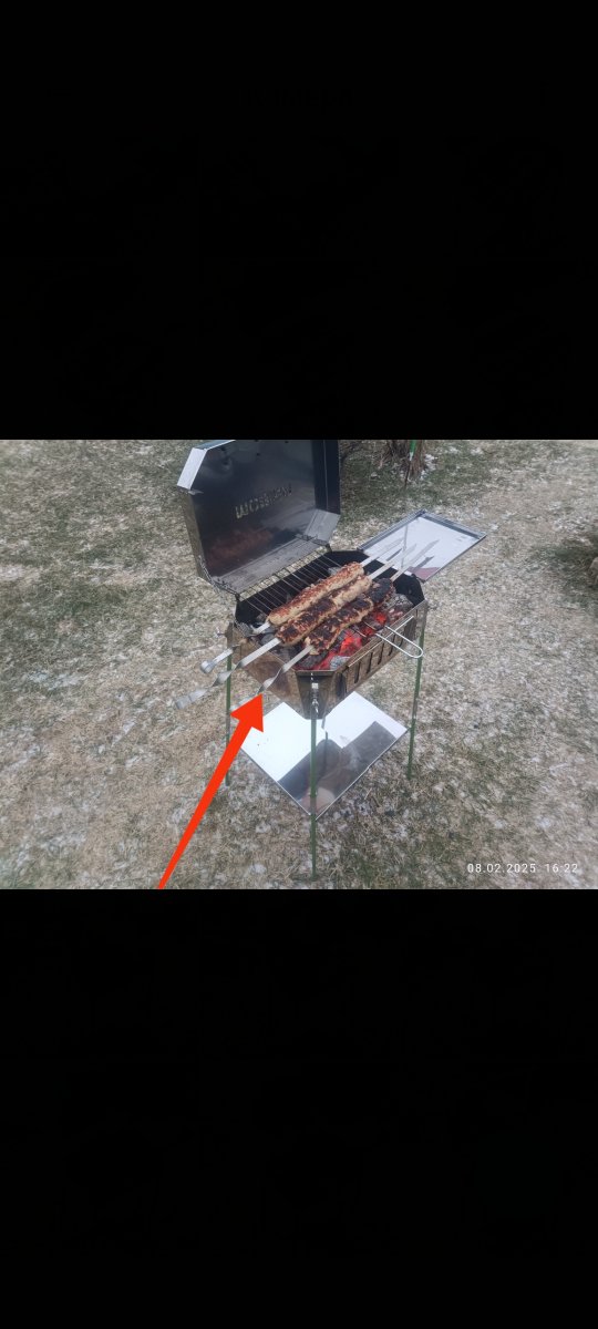

doxtor02 писал(а): ↑11 фев 2025, 14:47 Разбирал мангал на следующий день, две ножки сразу вытащил, другие две не хотели, попробовал резиновой киянкой постучать, оказалось прикипела краска на ножках, не критично.
А я вот и смотрю на фото, что стенка банки мангала была критически перегрета. Аж почернела. Как так? Почему? На каком этапе так перегрели металл? У меня такого не было ни на одном мангале за несколько лет. Это во время растопки или что это такое?

АлексейАлександрович писал(а): ↑13 фев 2025, 20:04 А я вот и смотрю на фото, что стенка банки мангала была критически перегрета. Аж почернела. Как так? Почему? На каком этапе так перегрели металл? У меня такого не было ни на одном мангале за несколько лет. Это во время растопки или что это такое?
Как то не обратил внимание, в какой момент эта побежалость появилась. По фоткам, когда начал жарить первую партию, уже она была. Видимо во время растопки появилась.
В МГ-1 тоже такое есть.
По углям я сказал уже, 2 кг, это много, можно и поменьше было.

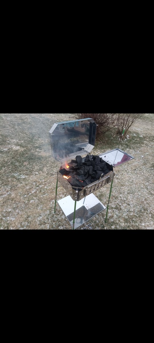

doxtor02 писал(а): ↑14 фев 2025, 04:10 Как то не обратил внимание, в какой момент эта побежалость появилась. По фоткам, когда начал жарить первую партию, уже она была. Видимо во время растопки появилась.
Посмотрите на вот это фото. Этот мангал я растапливал как обычно это делаю. И вот в таком виде он у меня будет служить годами.
Найдите на нем следы перегрева. Ножки легко вставляются и вынимаются.
Как то Вы не так растапливаете.

Где-то было даже учебное видео, но его быстро не найду, поэтому объясню на словах. По правильному делается так. Засыпаете в мангал уголь. Уровень засыпки угля пусть отстоит от верхнего среза банки примерно на 30 мм. На уголь поверх него складываете колодец из сухих щепок.
Щепки, сухое горючее, газовый баллон с горелкой - вожу с собой. У меня есть пластиковый контейнер с рукояткой для переноски. Там у меня все материалы и приспособления для розжига.
Не нужно лить в мангал никаких жидкостей для розжига. Положили в колодец из щепок таблетку или две сухого горючего. Верхние щепки сдвинули в виде крыши. Горелкой подожгли таблетки, погрели щепки, чтобы образовалась стабильна тяга. После этого можно заниматься другими делами. Образуется бодрый костерок поверх угля. Он то и нагреет излучением закладку угля. По мере выгорания колодец из щепок будет рассыпаться догорающими остатками по поверхности угля. И уголь будет прогреваться, дойдет до кондиции. Через 20 минут вернетесь, а угли уже готовы. В крайнем случае где-то что-то поправить, опахалом махнуть - все готово, чтобы идти за шампурами.
Количество щепок и их размер постепенно станет ясно сколько складывать. Обычно я делаю колодец высотой около 150 мм. Слишком много не надо щепок. Может получиться так, что угли уже стартовали, побелели, а на них еще много горящего дерева. Придется эти лишние горящие щепки удалять из мангала. Лишние хлопоты. В идеале надо брать столько, чтобы они разогрели угли и сами полностью выгорели.
На этапе поджига сбоку задвижка полностью открыта для создания максимально тяги.
